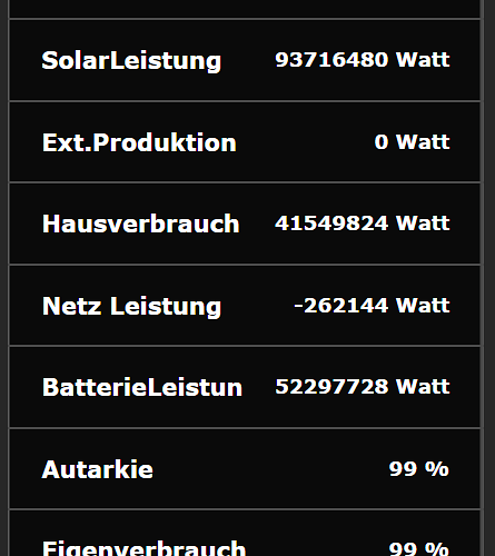

Bei mir werden offensichtlich falsche Werte angezeigt (siehe Anhang)
Ich vermute dass die Modbus Adressierung geändert hat, ich habe ein S10 Black Line, evtl. wurde ein anderer Wechselrichter verbaut?
Kann mir jemand einen Tipp geben, Änderungen ich vornehmen muss damit die richtigen Werte angezeigt werden?
Moin Moin!
Da du einen komplett anderen Wechselrichter bzw. Batterielösung hast wie ich musst du natürlich andere Register auslesen. Hier hab ich mit Google eine Anleitung deiner Modbus-Schnittstelle gefunden:
Ab Seite 11 findest du ein komplettes Registermapping…
Viel Erfolg!
