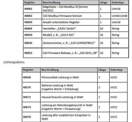

Mit einem SimplyModbusTCPclient1.4 Programm kann ich die Daten sauber auslesen auslesen, das sieht mann in einem bild und die entsprechenden Einstellungen.

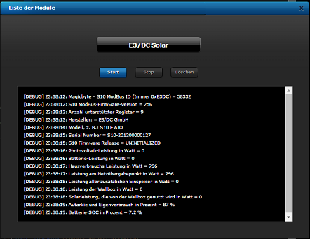

Ein Debug von dem VD.
Wenn etwas verbessern kann oder etwas falsch ist dann bitte verbessern.

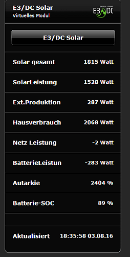

Ich habe in einem Virtual Modul alles eingerichtet und lasse mir die Daten in Vareablen reinschreiben.
Hier
ich wollt mein Virtuelles Modul hochladen weis aber nicht wie.
So schaut es aus.

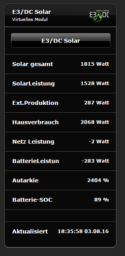

Habe auch ein Icon mit reingelegt. Im Debug vom Buton kannst Du dir alle Register anzeigen lassen. In der Hauptschleife sind nur die für mich wichtigen Daten dargestellt.
Bitte schön.

Ich hätte noch eine Frage bezüglich dem Wert „Autarkie und Eigenverbrauch“. Sind das noch „Roh-Werte“(UInt8+UInt8 )? .Bei mir erscheinen da Werte von z.B 25244 % .
Der Wert ist zwar für Fibaro relativ uninteressant , ich würde es aber gern verstehen .
Vielen Dank nochmals !
U.S
Ich glaube, ja das sind Rohdaten kann sie nicht interpretieren. Ich wolte mich in Verbindung setzen mit der Firma, hatte Ihnen meine Arbeit zugeschickt und gebeten das weiter zu geben an andere Interessenten. Zu meiner Zeit habe ich nur die Register belegung bekommen und einen link zu modbus. Leider Konten sie keine Beispiele zuschicken egal in welcher Programmierer Sprache.
Es gibt noch einen Fehler in einem Register der immer einen negativen wert anzeigt das habe ich Ihnen auch mitgeteilt. Für mich haben ich das Problem aber gelöst.
Das mit der Autarkie müssen roh Daten sein konte aber durch verschiedene Methoden die Lösung (Rätsel) nicht lösen.
Wenn jemand von hier die (UInt8+UInt8) bißchen aufklären kann dan mache ich weiter. Werde mich aber telefonisch mit der Firma in Verbindung setzen.

vermutlich ist dir das folgende klar …,trotzdem mal eine Anmerkung .Ich habe mir auch mal den Simple Modbus Client installiert .Wenn ich das Register 40082 der E3DC in 2x UINT8 auflöse ,bekomme ich die wahrscheinlich die richtigen Werte (einen für Autarkie 99 und einen für Eigenverbrauch 98 im Simple Modbus-Client angezeigt. Ich kann das jetzt natürlich in der kürze der Zeit nicht umsetzen.
