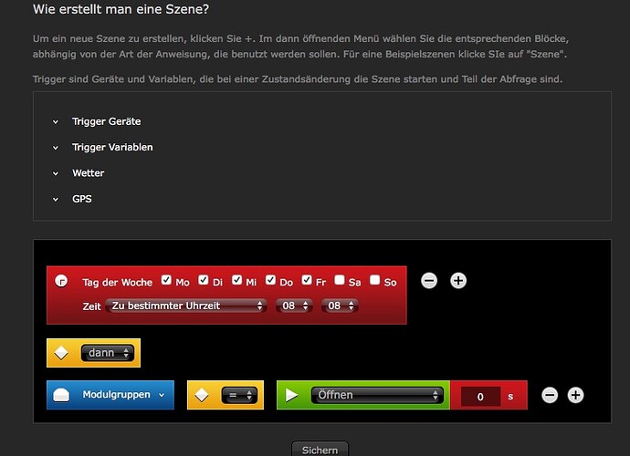

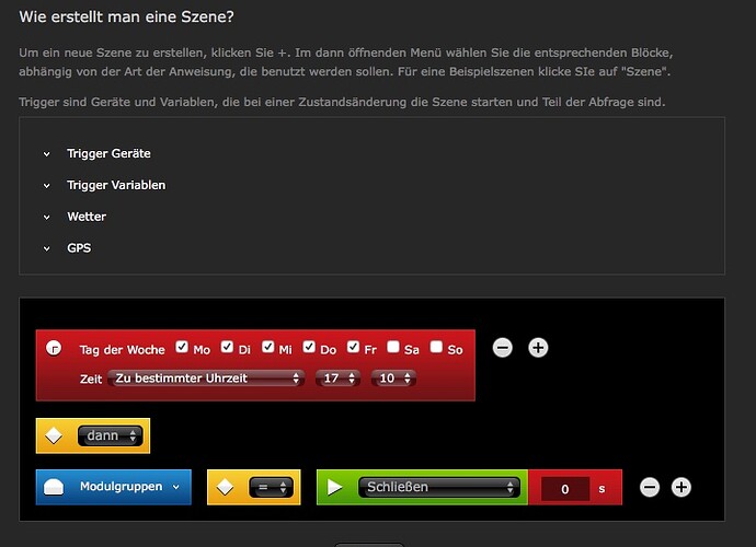

Wie sieht deine Szene aus? Hatte anfangs auch Probleme. Ist zwar, noch, eine ganz Simple Blockszene aber läuft.
Bei den Szenen sind noch die Trigger wichtig, also das, was oberhalb des Screenshots steht.
Trigger hab ich nicht abgehakt im „if“ erst im „then“. Ob das richtig ist weiss ich nicht, läuft aber tadellos :slight_smile:
Bin ja noch absoluter Newbie und mir schwirrt der Kopf vom vielen lesen und weiss gar nicht was ich zuerst machen soll… Deshalb in kleinen Schritten wie der kleinen Blockszene mit den Rollos.

Das ist meine grafische Szene. Das Problem darin besteht, wenn ich die Szene starte und dann einen Rollladen händisch öffne dann spielt alles verrückt. Dann öffnen sich mehrere Rollläden wenn ich nur einen öffne und und und…

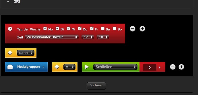

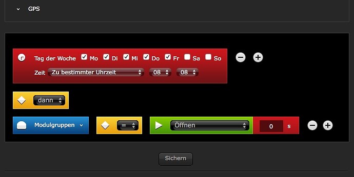

Meine Rollläden haben am Motor Endschalter, hab die Aktoren trotzdem auf Jalousien mit aktiver Positionierung gestellt, einmal kalibriert und läuft anstandslos auch mit meiner kleinen Zeitgesteuerten Szene auch wenn ich mal manuell dazwischen funke.
Edit: meine „manuelle“ Szene sieht genau wie bei dir aus.

mit dem fehlenden Template hat das nichts zu tun. Die Probleme basieren auf deiner Blockszene und der Nutzung von Modulgruppen. Diese sind in einer Blockszene mit UND verknüpft, weshalb die Szene nur ausgeführt, wenn ALLE Rollladen den Status geöffnet haben. Wenn die LUA-Szene bei dir nicht funktioniert, dann hast du diese nicht richtig konfiguriert.

außerdem hast Du als Trigger alle Module ausgewählt.
Mit dem Korrekturvorschlag von boomx wird sich das aber erübrigen.
