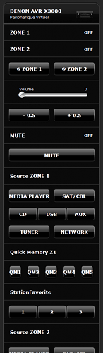

Kann mir denn jemand so ein LUA Skript erstellen oder wenigstens erklären wie ich per Fibaro App den AV-RECEİVER einschalten kann? Das wäre schonmal eine super Hilfe
Wie man ein virtuelles Modul anlegt weis du ?
Du muss dir quasi die Fernbedienung deines Receivers nachbauen.
Das wäre der erste Schritt vorher geht es nicht weiter, weil du dann das Gerät erst mit Fibaro Steuern kannst.

Das virtuelle Modul hab ich schon danke. Fehlen nur noch die Tasten für Favoriten (insgesmt 3) und die Taste für Internetradio. Ich denke das schaffe ich durch C&P. Nur das mit der Variabel oder Szene ist nicht so meins, da werde ich mal weiter googeln. Nochmals danke ihr seid super.

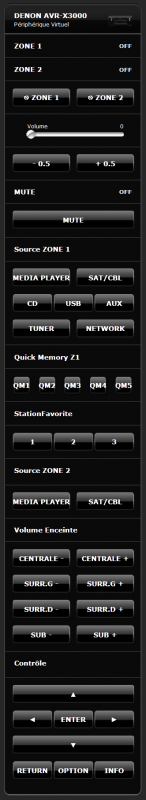

So hab jetzt die Fernbedienung angelegt. Die ID meines AV-Receivers hab ich auch. Möchte jetzt wie Splinter das machen.
1 zu1 kopieren geht nicht, weil ich nicht weiss welche Zahl die Buttons haben. Könnte mir jmd helfen?

Du kannst zB eine Blockszene anlegen, in der Du den Button x des VDs drücken lässt (bei DANN entsprechend auswählen).
Nach dem Abspeichern in LUA umgewandelt und dort steht im Text, die jeweilige Buttonnummer inkl Befehlszeile.
