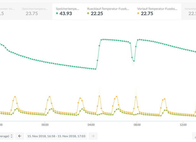

Allerdings fallen mir ein paar Merkwürdigkeiten auf AllThingsTalk auf:
-Verzögerungen im Diagramm von ca. 1Std. Das habt ihr ja auch schon beobachtet als noch keine Daten vorhanden waren. Nach einer Stunde liegen dann Daten vor und es gibt auch ein Kurve. Jedoch hinkt diese 1Std nach. Ich kann dies eindeutig z.B. bei meiner Brauchwassertemperaturkurve erkennen. Die Uhrzeit im HC und in AllThinkgsTalk werden korrekt übergeben. Auch die direkten Werte sind die aktuellen und werden sofort übergeben. Nur die Kurve ist nicht aktuell…
-Die Kurven werden zwischen den Werten interpoliert. Weiß jemand wie man das abstellen kann? Ich habe Werte von einem Fibaro Binary Sensor der 0 oder 1 liefert (Ölbrennertätigkeit). Das schaut dann etwas merkwürdig aus wenn dieser langsam ansteigt und auch wieder abfällt. Bei einem größeren Darstellungsbereich der X-Achse (1 day, 10 minutes average) werden die Kurven sogar derart verschliffen, dass keine 1 mehr dargestellt wird, sondern 0,5 o.ä. SIehe Bild.

Hi Ändy,
deine Probleme bzw. Schilderungen kann ich bei mir nicht feststellen.
Das update-Intervall beträgt bei mir ca. 10min von den Charts.
Auch das Interpolieren sehe ich nicht… Es werden lediglich die einzelnen Messpunkte verbunden.
Habe keine Einstellung diesbezüglich gefunden oder bewusst angepasst.
Volker

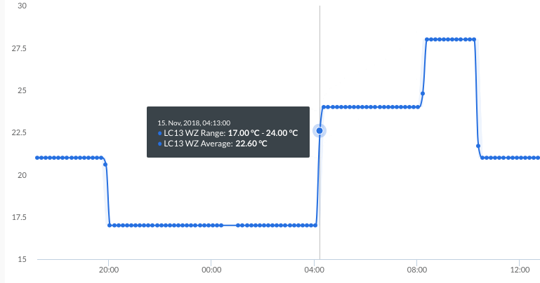

Hi zusammen,
ich kann bei mir beides bestätigen.
Meine Thermostate haben einen Aufwachintervall von 300Sekunden, der Heizplan sieht bei der dargestellten Kurve einen Änderung von 17°C auf 24 vor um 3.15Uhr vor. Auf der Kurve wird der Wert aber für 4.23 gemarkert. Übergeben werden die Daten bei mir von der HC2 auch korrekt. Könnte mir vorstellen, dass das irgendetwas mit der Zeitzone zu tun hat… Vielleicht muss mann bei den Abfragewerten vor dem Übertragen eine Stunde noch abziehen?
Das Interpolieren kann ich ebenfalls sehen: bei der Kurve kann man bei dem Thermostat einen Wert von 22.6°C erkennen - den gibt es in meinem Heizprogramm ganz sicher nicht :wink:
