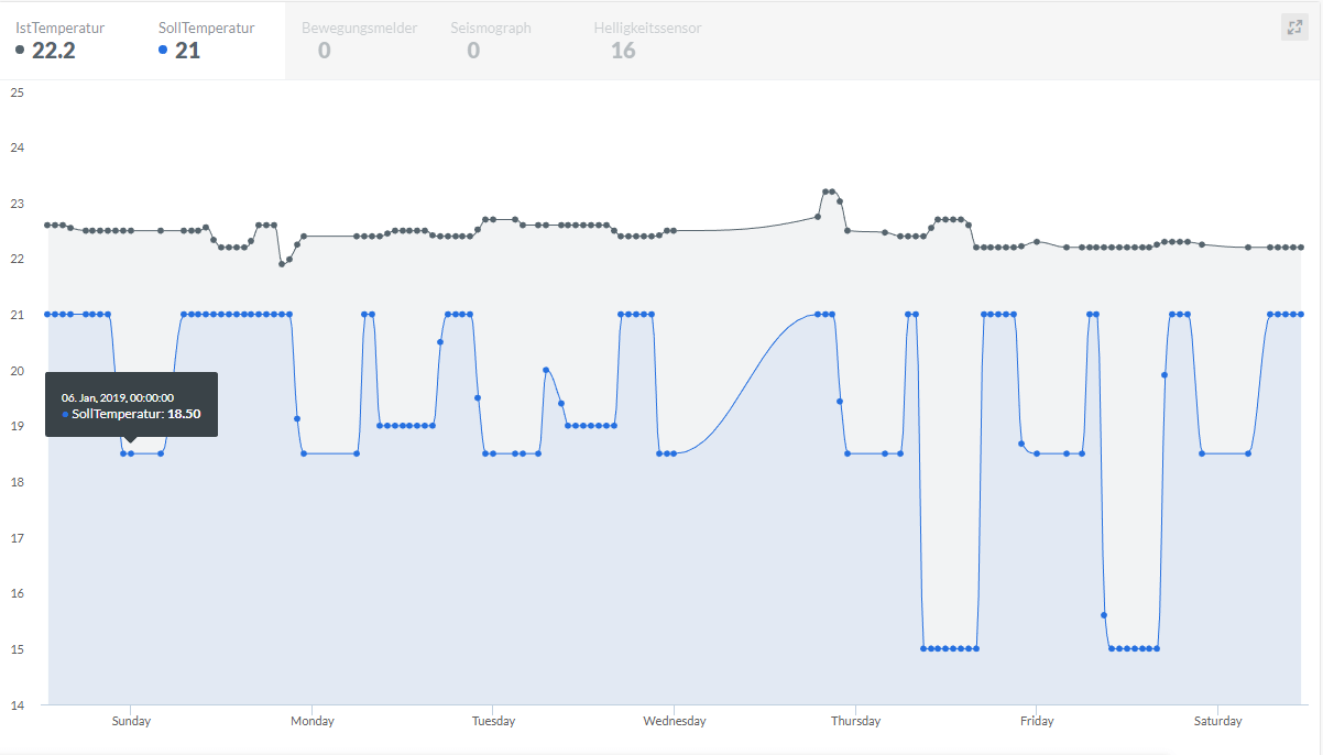

Logging von zB Temperatur
Frage, ist das wirklich eine Interpolation?
Ist es nicht nur ein Durchschnittswert aus den vorhandenen Messpunkten innerhalb eines Intervalls bei den jeweiligen Charts?
Bei 1 Tag wird über jeweils 10min gemittelt und bei 1h über jeweils 1min?

@Volker1, sorry hier noch die Antwort: Mit Interpoliert mein ich die Verbindung der Punkte. Die ist ja nicht eine Gerade sondern „geschwungen“ wenn man ordentlich reinzoomt. Du hast auch Recht mit den Durchschnittswert. Offenbar werden bei entsprechendem großen Darstellungszeitraum Punkte irgendwie gemittelt, was bei An=1 und Aus=0 natürlich zu Verwirrung führt. Das Problem mit 1 Stunde Versatz hab/hatte ich immer noch.
