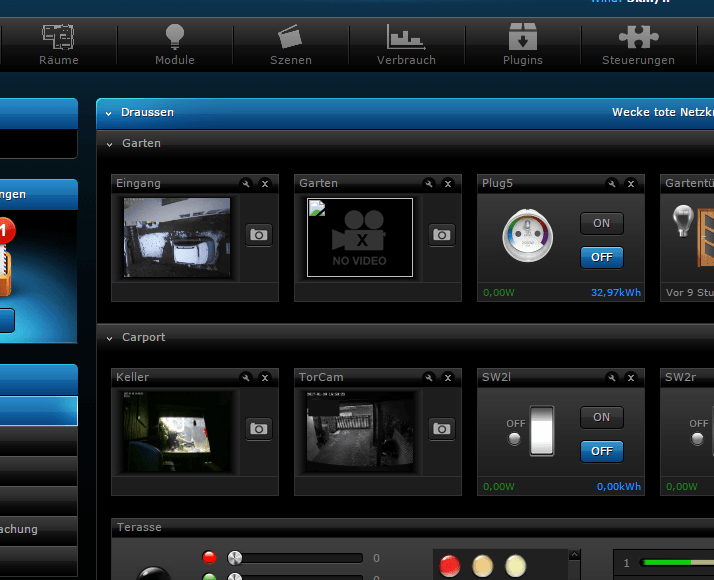

ich füge mal ein paar Screenshots an, Kamera ist Standard Konfi, also so wie Sie aus der Box kommt, nichts geändert.

@ Criss
Wie sieht das ganze denn im HC aus? Hast du mehrere (Außen-)Kameras eingebunden?
Was ist den deine Lieblingsapp für mehre Kameras auf dem Handy/Tablet?
Ich finde die Foscam-App mit Alarmmeldungen gar nicht so schlecht dafür, da habe ich einen Wert von 10 Sekunden eingegeben, zu dem mir der Stream VOR Alarmauslösung gespeichert bzw gesendet wird.

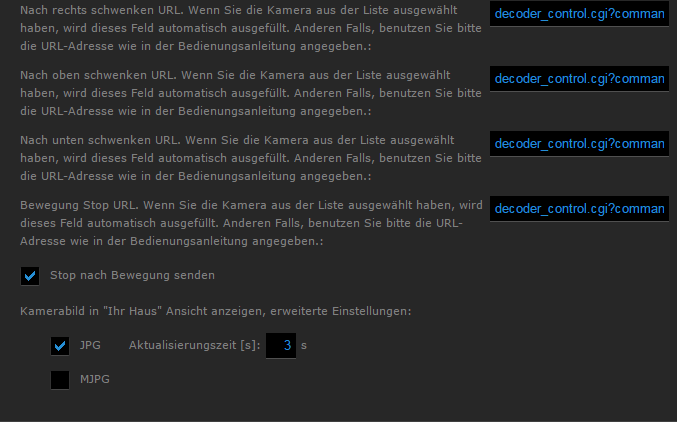

mit der 4.12 funktioniert das permanente senden von JPG-Bildern wieder. Ich hab meine Foscam Kameras auf 10 sec JPG gestellt. Das verringert den Netzwerkverkehr erheblich und funktioniert im Homecenter mit allen Kameras.
So habe ich immer aktuelle Bilder, kann auf Alarm reagieren und mir dann die Aufzeichnungen auf SD-Karten bei Bedarf über ftp ansehen.

habe bei meiner TX-67 das Problem, dass der Stop-Befehl unter der HC2 nicht ausgeführt wird und somit immer eine Drehung bis zum Anschlag erfolgt. Was mache ich falsch, habe dieses hier genau so eingefügt: cgi-bin/ptz.cgi?action=stop&channel=0
