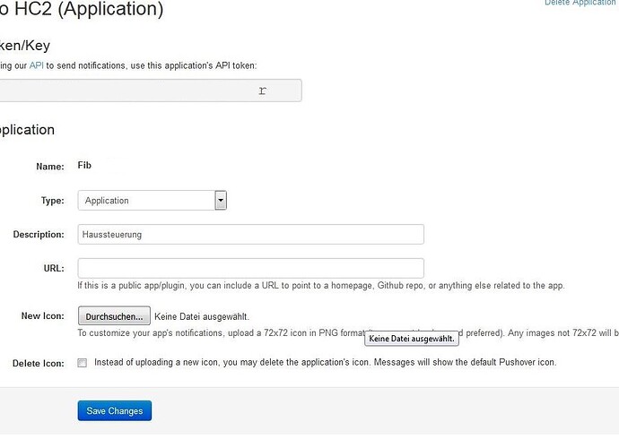

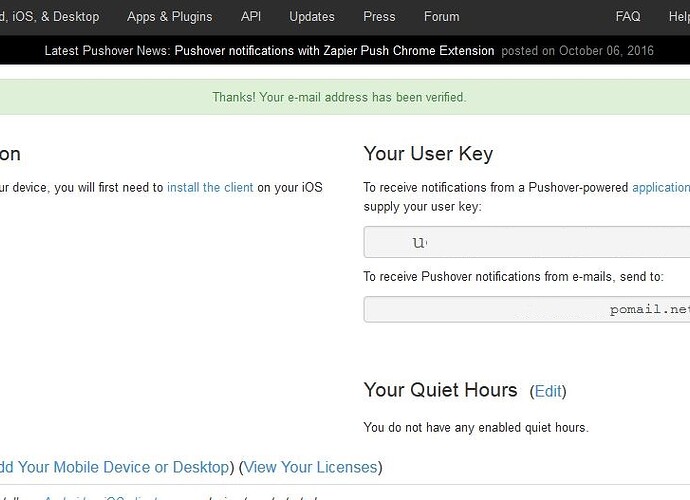

Pushover ist eingerichtet, habe den User Key von der Webseite bekommen und eingetragen.
Musste eine API generieren um den Token zu bekommen. Habe „Applicatopn“ gewählt (siehe Anhnag)
Habe die beiden Zeichenketten so in dein Beispiel Skript eingetragen und es in meiner HC2 aktiviert:
local token = "a...........r" -- your application token
local user = "u............e" -- your user key
AN den ANfangszeichen kann man sie zu den Screenshots zuordnen, ist das richtig?

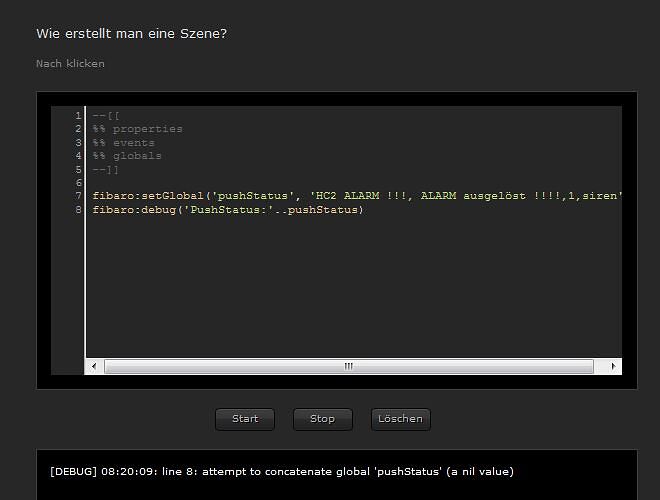

Ich frage deshalb weil mein Testscript:
fibaro:setGlobal('pushStatus', 'HC2 ALARM !!!, ALARM ausgelöst !!!,1,siren')
noch keine Push Nachricht auslöst, irgendwas ist also noch nicht richtig ???

Die Variable hab ich angelegt, wenn ich mein Testskript ausführe wird sie auch richtig befüllt!

Habe übrigens in deinem Skript alle „–“ bei den Debug Anweisungen weggetan um dieese zu aktivieren.
Hat allerdings nichts geändert.
Was soll den mit print(requestBody); passieren?
Ist das nur die Ausgabe der Variable an die Debug Konsole ?

Schön langsam verzweifle ich an dem Ganzen ;-(
Ich habe nun versucht einige Debugs einzubauen, es sieht so aus als wäre die Variable immer leer !? (siehe Anhang)
Du musst die Variable zuerst einlesen bevor du sie Anzeigen kannst:
z.B. fibaro.debug(fibaro:getGlobalValue(„pushStatus“) )
In der PushStatus Szene kannst du parameters debugen, die sollte dann den gleichen String beinhalten.
Im Variablen Pannel wird sie immer 0 sein, da Sie nur kurzzeitig einen anderen Wert hat.
Aber ändere sie mal auf z.B. 1, das sollte wieder auf 0 gesetzt werden wenn PushStatus ausgeführt wird.
