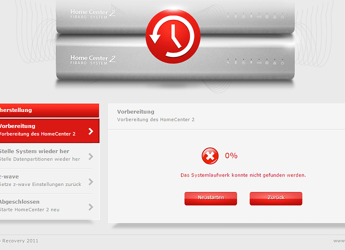

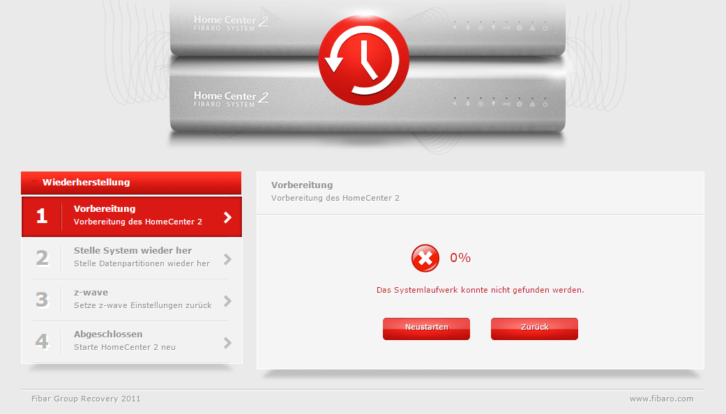

mein Fibaro HC2 startet nicht mehr. Konnte noch mit der IP 192.168.81.1 in den Recovery Modus kommen aber von da aus geht nichts. Nach dem ich in den Wiederherstellungsmodus gekommen bin findet er das Systemlaufwerk nicht mehr. :frowning:
Hat noch jemand eine Idee was ich noch machen kann?
Hat das schon mal jemand gehabt?
Ist Das HC2 nun hin?
