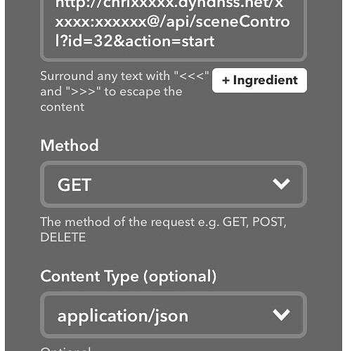

ja steht drin, d.h. also es muß in „this“ dieser Befehl rein: http://xyz.dyndnss.net/api/sceneControl??deviceID=33&name=turnOn wenn ich eine Scene per iFTTT starten will?
Ich kapier nur nicht wo ich dann die Anmeldedaten von HC2 eintragen muß, denn wenn ich meine dyndnss Adresse aufrufe kommt zwar das Loginfenster von HC2, ist jauch richtig, aber wie meldet sich iFTTT dann im HC2 an?

Hier mal ein Bild von der Maker this Einstellung, als that habe ich die iOS Location ausgewählt und konfiguriert.
der Link müsste ungefähr so aussehen (steht auch im Artikel :P):
http://Benutzer:Passwort@URL/api/sceneControl?id=&amp;action=start
Ah, den hab ich übersehen/überlesen, Danke. Aber leider tut sich nichts wenn ich bei iFTTT auf „Check Now“ klicke. Wenn ich meine dyndnss aufrufe kommt das Startfenster von HC2 wo ich Benutzername und Passwort eingeben soll, also erreichbar wär HC2 von aussen.

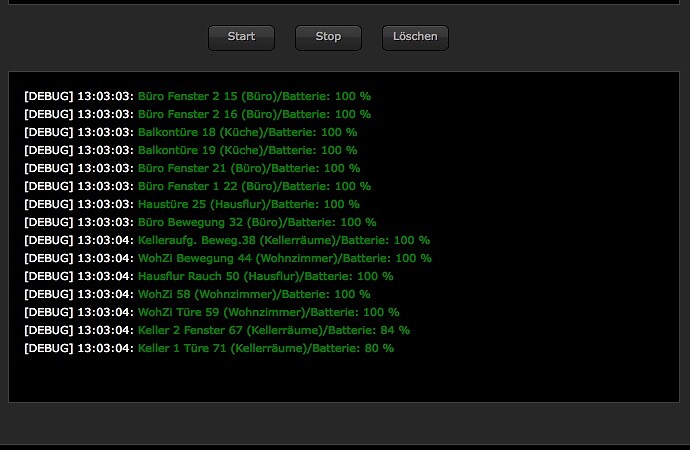

Sooo, ich habe meine erste Szene mit LUA in HC2 erstellt, Batterie Check von „Kleine LUA Script Teil1“ und wird bei Ausführung auch korrekt angezeigt.
Wie in den Kommentaren steht wird der MS nicht erkannt und soll mit diesem Link http://ip-hc2/api/devices?id=ID_MS herausgefunden und im Script hinzugefügt werden. Ich bekomme aber diese Meldung, wenn ich obigen Link mit meiner IP eintrage, {„type“:„ERROR“,„reason“:„WRONG_TYPE“,„message“:„id: expected unsigned int“} angezeigt.
Mein MS hat die Kennung FGMS-001 ZW5 v3.2 vom 07/11/2016.
Hallo Christian,
Dein MS hat im HC2 eine eindeutige ID. Diese siehst Du im Webinterface, wenn Du die Einstellungen aufrufst. Diese ID musst Du statt des MS_ID an die URL anhängen. Also beispielsweise http://ip-hc2/api/devices?id=93
Wieder etwas gelernt, Danke Bastian, hat geklappt. Hatte es zwar schon so ähnlich versucht aber nur MS entfernt und die ID eingetragen.
Batteriewerte werden korrekt angezeigt.
