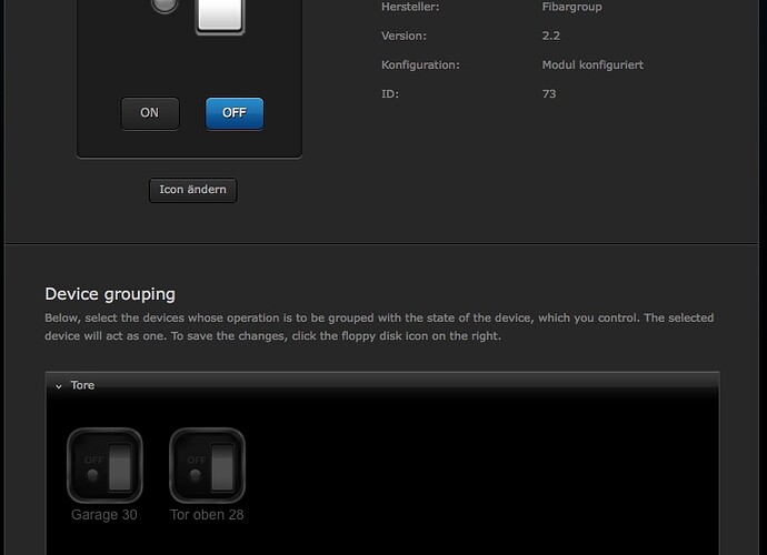

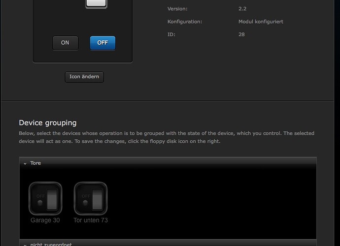

Ich habe hier, siehe Bilder im Anhang, Gruppierungen die ich nicht bewusst angelegt habe, kann es sein dass die von der App EVE angelegt wurden mit der ich Homebridge und SIRI betreibe?
Das sind keine Gruppierungen. Ist grau hinterlegt, dann sind die nicht aktiv.
Ja ok, aber wo kommt das her ich hab das selbst nirgends eingefügt oder angehakt wird das automatisch angelegt sozusafen als Vorschlag?
das ist eine Vorlage von Fibaro und so programmiert. :slight_smile:
Danke dir für die Antwort, ist mir jetzt erst nach dem Update aufgefallen bzw. hab ich vielleicht nie drauf geachtet :slight_smile:
die Funktion wurde erst mit einem der letzten Updates eingeführt. Welches es genau war, weiß ich leider nicht mehr.
