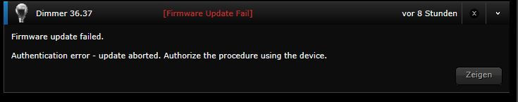

es kann aber nur so sichergestellt sein, dass wirklich eine direkte Verbindung besteht. Bei einem gößeren Abstand könnten schon Routen zum Tragen kommen. Denke nicht, dass es dann ein Problem geben wird. Möglicherweise wird das Update einfach abgebrochen. Mehr sollte nicht passieren.
Firmware Update meines FIbaro Dimmers hat nicht funktioniert (siehe Anhang).
