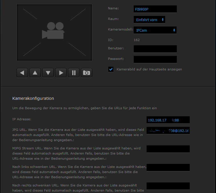

HAllo Leute, ich habe das gleiche Problem mit der FI9900P. Alles funktioniert, aber in das HC2 kann ich sie einfach nicht einbinden. Falls jemand eine Lösung oder positive Info hat würde ich mich sehr freuen
Ich habe zwar keine Foscam, aber bei meiner Axis hatte ich mir auch einen abgekrampft, bis ich den Pfad korrekt in der HC2 eingetragen hatte. Wenn ich zu Hause bin, lade ich mal ´nen Screenshot hoch. Vielleicht hilft das.
Sorry für die späTeilnahme Rückmeldung. In den Einstellungen für meine Axis mUSS ich bei IP logischerweise die IP eingeben. Was mich dann viel Zeit gekostet hat, war die Tatsache, dass ich bspw. Bei Pfad für mjpg die URL ohne die IP eingeben musste. Dann hat es funktioniert. Die HC2 baut sich den Pfad also aus beiden Feldern zusammen.
ich habe lange probiert bis es bei mir lief. Du mußt bei der IP den Port mit eingeben und oben Passwort und Benutzer weglassen.
Bei dem JPEG Pfad habe ich http:// weggelassen, damit konnte ich auch im WLANnetz mit dem iphone auf die Kamera zugreifen. Ansonsten funktionierte es nur
im Mobilnetz. In meiner Fibaro selbst sehe kein Bild, aber das stört mich nicht.

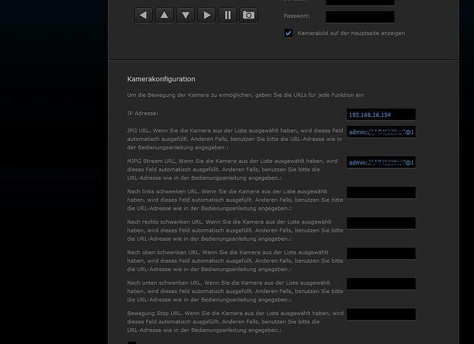

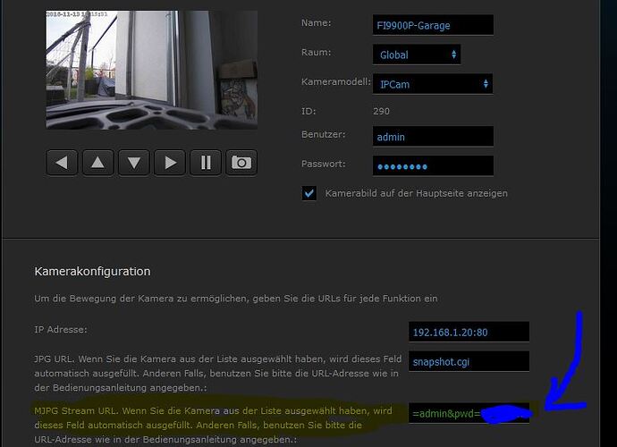

Leute, ich habe des Rätsels Lösung!
Da ich vor der gleichen Herausforderung stand habe ich etwas herumexperimentiert.
Ich denke Fibaro hat hier einen Bug in der Steuerung, aber Bilder sagen mehr als 1000 Worte.
Ihr müsst die Kamera als IP CAM einbinden und den Pfad unter MJPG eintragen, aber als Kamerabild JPG aktivieren. Don´t ask, it works!
Der Pfad lautet bei korrekter Eingabe der IP Adresse INKL. (!) Port:
/cgi-bin/CGIProxy.fcgi?cmd=snapPicture2&usr=USERNAME&pwd=PASSWORD
Wobei natürlich USERNAME und PASSWORD ersetzt werden müssen durch eure Daten.
… das war ein prima Tipp, seitdem klappt es auch mit der Vorschau, Danke dafür…
