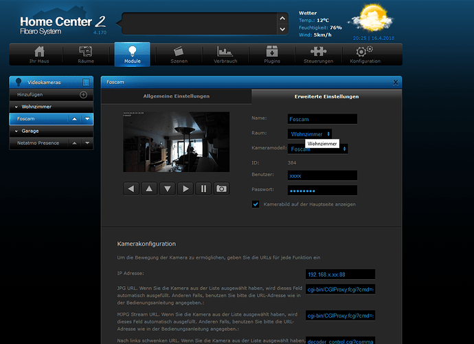

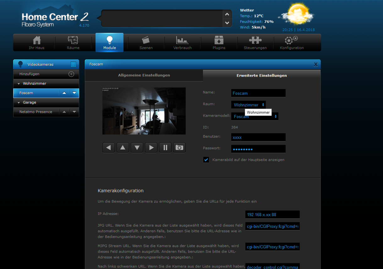

ich habe sie manuell hinzugefügt, also nicht als plugin. Wichtig war das nach der IP-Adresse (bei mir 192.168.x.x:88) noch der Port „88“ steht mit dem Doppelpunkt. auch habe ich den Benutzernamen und das Passwort eingetragen wie man hoffentlich auf dem Bild sehen kann, welches ich anhänge. Als jpg und Mjpg kam beides mal:
cgi-bin/CGIProxy.fcgi?cmd=snapPicture2&usr=NUTZERNAME&pwd=PASSWORT
rein.
