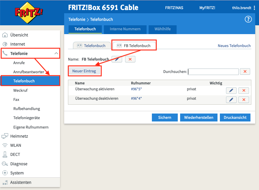

Hast Du den CallMonitor in der Fritzbaox aktiviert?

Selbst das andere Skript funktioniert bei nicht. Der Debug muss anders aussehen. Es wird hier zu Problemen mit deiner Fritzbox-Konfiguration kommen.
Ja, das war das Problem… Jetzt funktioniert die Pushnachricht…! Danke! Der obere Debug war nicht von mir…
Sorry, nicht drauf geachtet :frowning:
Trotzdem, vielen Dank für deine Hilfe!!! :slight_smile:
So, jetzt funktioniert es auch bei mir.
Es lag tatsächlich am CallMonitor. Dieser war nicht aktiviert.
Mein Fehler wa das ich immer wieder probiert hatte den CallMonitor mit der „FritzFon-App“ zu aktivieren. (Bekam aber nie dabei eine Rückmeldung in der App).
Jetzt habe ich mir diese Woche ein Fritzfon gekauft, angeschlossen und den CallMonitor aktiviert (diesmal mit Rückmeldung im Display vom Fritzfon).
Vielen Dank für den Hinweis, Hoggle!!
