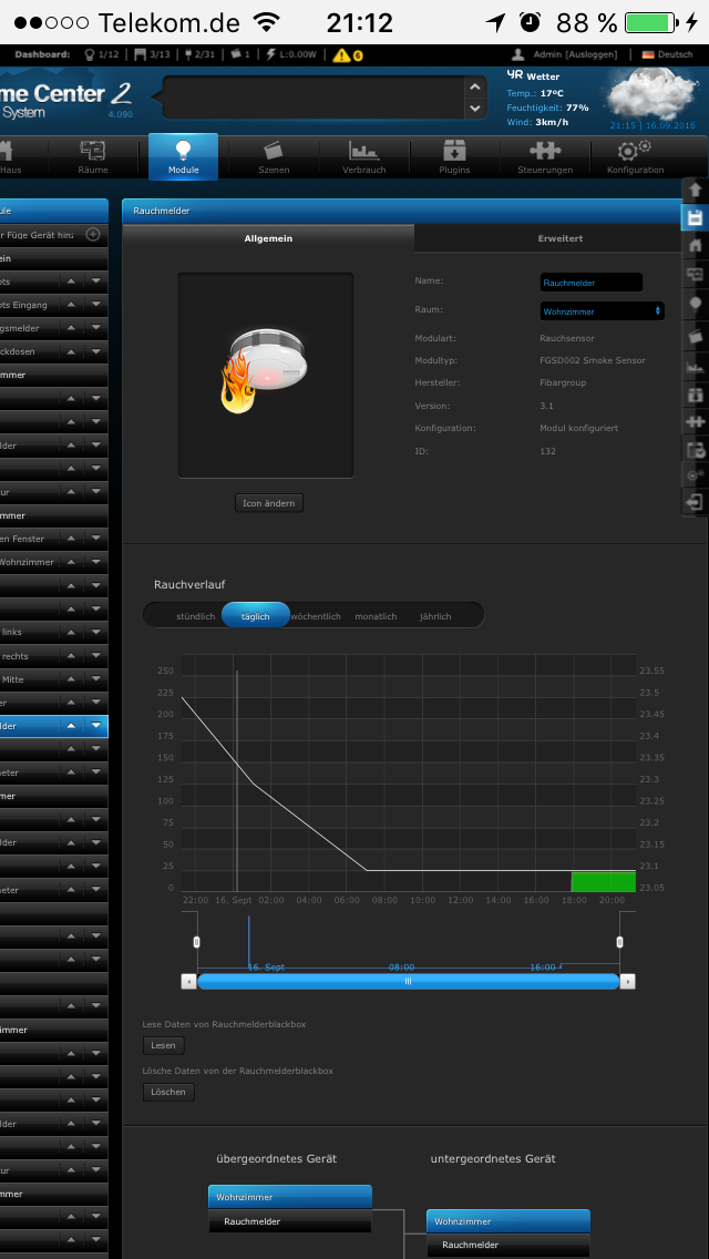

Melder löst mit oder ohne sichtbare Rauchentwicklung (im Log) aus.
Das einzige was sonderbar ist, dass die Temperatur meist um 1-2 Grad erhöht ist nachdem er ausgelöst hat.

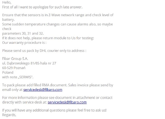

Dear Sir,
I forward yuor email to our programmers. It is very strange situation, therefore we will diagnose it. If I receive some information I will inform you.

Was mir noch aufgefallen ist, dass bei dem letzen Fehlalarm 255 Einheiten vorher ca. 235 waren. Staubfrei ist es bei mir nicht, aber an der Decke sollte es im Arbeitszimmer auch nicht so fürchterlich staubig sein. Ist der Sensor Schrott oder sind die Dinger nur schlecht zusammengebaut?

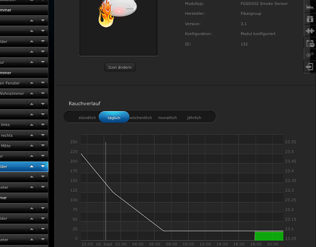

Beim letzten Fehlalarm konnte man im Log nur einen schmalen Balken, der ca. bis ca. 200 ging (nichts Grün/Gelb/Rotes wie beim matze) sehen und links oben stand was von shader2.

@ Trixxon, das mit dem Fehlalarm und schmale peaks (Rauch) gibt es auf der Aufzeichnung bei mir im Flur. Für dort habe ich keinen Alarm aufs Handy bekommen. Vielleicht auch weil es nur bis Wert 35 gingen. Aber warum sie plötzlich da sind, keine Ahnung. Ob er letztendlich gepiept hat, kann ich nicht sagen, da ich nicht zu dieser Zeit da war. Komisch finde ich, dass der angebliche Rauch überhaupt nicht aufhört. Auch nicht nachvollziehbar, dass der Rauch auf gleichem Niveau bleibt kurz ansteigt, Alarm ausgelöst wird und dann auf nidrigem Niveau weiter geht.
Wenn die Werbebilder halbwegs real sind, dann hätte der Melder erst ab Einheit 900 anschlagen dürfen. Allerdings hatte ich die Einstellung auf Mittel, als erst ab 2000.

im Anhang findet Ihr die Antwort des Fibaro-Supports auf meine Anfrage bezüglich der Fehlalarme meiner Rauchmelder (spät, aber dennoch). Ich denke, es ist einen Versuch wert, diese Parameter mal unempfindlicher einzustellen.
