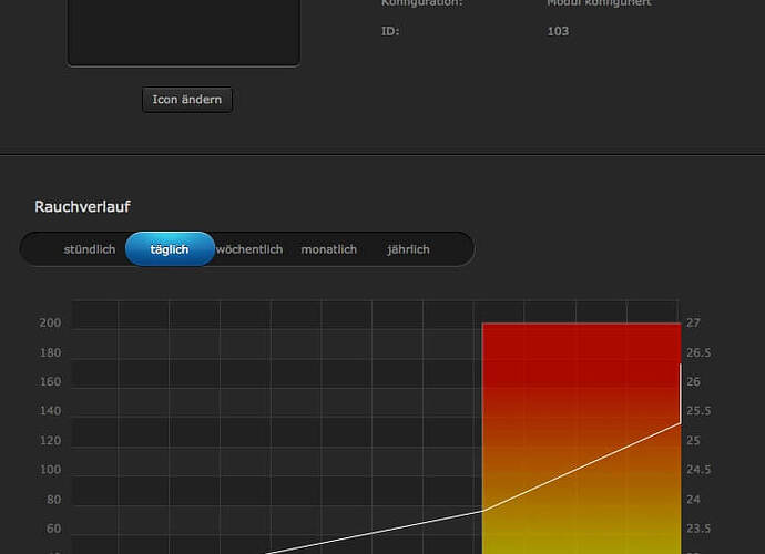

Habe mal einen Screenshot von dem Rauchmelder angehängt, hier sieht man, wie genau um 8:30 als er das spinnen angefangt hat.
