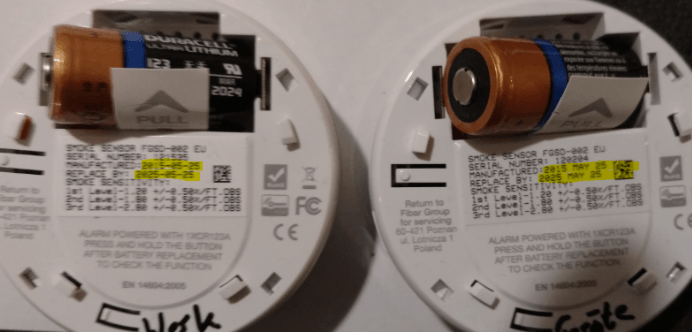

Eines ist mir noch aufgefallen.
Meine Rauchmelder haben alle das gleiche Produktionsdatum. Aber mit einem Unterschied. Bei manchen steht 2015-05-25 und bei manchen 2015 May 25.
Die, welche Mai ausgeschrieben haben gehen selten auf Fehlalarm. Die mit 05 gehen ständig auf Fehlalarm.
Hab bei mir geschaut.
SN: 105405
2015 APR 21
Der hatte noch nie einen Fehlalarm und hat funktioniert als wirklich Rauch da war.

Werde noch weiter nachforschen. Möglicherweise gibt es unterschiedliche Produktionsstätten. Bin gespannt wie es bei anderen ist, ob die das Monat ausgeschrieben oder als Zahl haben.
30 Dec 2015 und 15 Jan 2016

2015 Feb 28
Wohl Glück gehabt…
