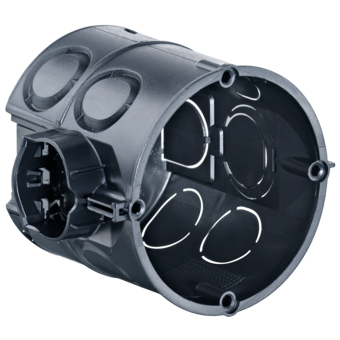

  1. Sind tiefe Schalterdosen (60mm Tiefe) das gleiche wie „Technikdosen“?

3,4 Normale Schalterdose und Tiefe Schalterdose:
Nimm die 1555-04 oder Vergleichbare

Ich hätte, falls noch nicht zu spät, noch einen Tipp bzgl. der Dosen. Insbesondere im Bereich der Lichtschalter habe ich durchweg die Kaiser 1068-02 verbaut. Ist etwas mehr Aufwand und die Dinger kosten auch deutlich mehr als die 1555-04, aber man hat eben auch deutlich mehr Platz und bekommt auch locker zwei oder zur Not auch drei Aktoren unter (z.B. Doppeltaster für’s Licht). Und wenn die Dosen fertig verputzt sind, sieht man von aussen nicht, dass hier eine Dose mit Seitenfach verbaut ist.
Viele Grüße und viel Erfolg!
Einen wunderschönen guten Morgen,
vielen Dank für deinen Tipp. Werde es in unserer Hausbau-Trelloboard eintragen und den Elektriker darauf ansprechen, wenn es soweit ist.
