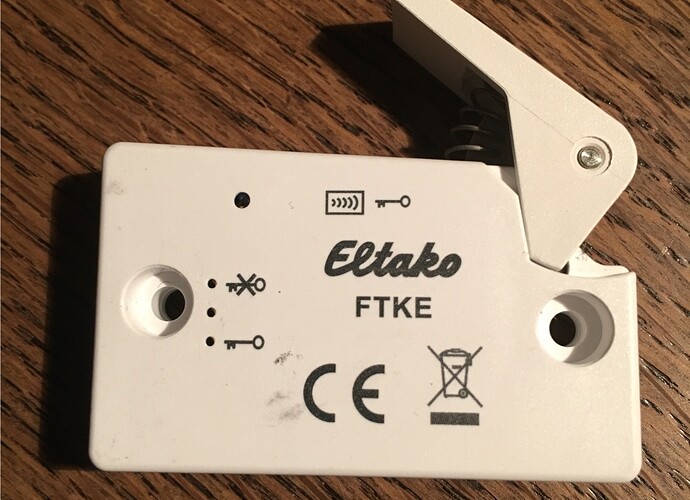

Heute ist der Fenster Sensor „Eltako FTKE-rw“ angekommen. Das inkludieren hat auf Anhieb geklappt. Ich habe nur das Problem, dass der Sensor falsch rum meldet.
Das heißt wenn der Sensor Arm anliegt zeigt er „offen“ an, und wenn der Arm absteht zeigt er „geschlossen“ an. Es müsste genau andersrum sein. Hat vielleicht irgendwer ne Idee ob man das „einstellen“ kann?

Zum Foto:
Der Kontakt ist geöffnet zeigt aber „geschlossen“ an.![]()

um das Gerät einzubinden musst du es ja benutzten.
Evt kann man es „andersrum“ includieren, wenn du verstehst was ich meine?
Daran hab ich auch schon gedacht und gestern Abend noch ausprobiert - leider ohne Erfolg. Ich habe beim Hersteller und bei Zipato eine Anfrage gestellt. Wenn ich näheres erfahre werd ich mich melden.

Der Eltako FTKE funktioniert immer noch nicht richtig und zeigt verkehrt herum an. Ich hab zwar vor längerer Zeit ein Ticket aufgemacht, aber bei Zipato kriegen sie es im Moment wohl nicht hin - schade.
Also hab ich mir mal den Fenster Kontakt
„Peha Fensterkontakt D 450 FU FK“ bestellt. Der funktioniert ebenfalls ohne Batterie und holt den Strom aus einer Solarzelle. Anlernen geht problemlos und Reichweite ist etwas größer als bei den Fibaro Fenster Kontakten. Einziger Wermutstropfen ist das etwa träge übermitteln des Zustandes, da vergehen schon mal bis zu 15 Sekunden bis es in der App oder am PC angezeigt wird.

Vorhin fentere ich ein bisschen mit der ImperiHome App rum und muss feststellen, dass man die Icons auch „umdrehen“ kann. An dieser Funktion könnte sich Zipato mal ein Beispiel nehmen - sehr geile Funktion.
Da der Wert bei ImperiHome nun „richtig“ und bei Zipato „falsch“ angezeigt wird, müsste man bei Regeln entsprechend den Zustand berücksichtigen.
