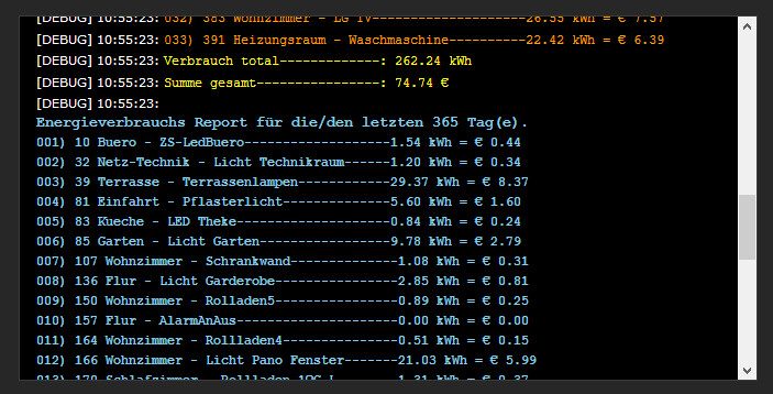

es gibt wieder mal ein Update. Neben diversen Codeoptimierungen habe ich vor allem die Ausgabe überarbeitet. Durch die Verwendung eines Monospace Fonts und ein wenig html, ist die Ausgabe besser lesbar geworden. Neben der Debugausgabe gibt es jetzt noch eine Html-Ausgabe. Beide Ausgaben können über die Variablen unterdrückt werden so dass man nur die Endsummen erhält. Das PDF wurde auch aktualisiert.
Changelog für Version 0.2.7
– Optimierung der Debugausgabe
– Verbesserungen des Codes

    local output = devcount.. ') '..DeviceRoom.." - "..DeviceName .. dots .. total .." kWh = € ".. euro
    local htmlout = "<pre><h4>".. output .. "</h4></pre>"
    if i==1 then
       status = '\n'..status .. '\n'..output ..'\n'
       htmlStat = htmlStat .. htmlout
       status = status .. output ..'\n'
    if debugout then Debug('orange', output) end
    if (i % devpmail == 0) then
       if contains(maildays, mday) then
          mailNr = mailNr+1
          sendMail(mailNr)
          status = ' '
          fibaro:sleep(500)
  end -- for
  local sum = string.format("%.2f", sum)
  local verbrauch= 'Verbrauch total----------------: '.. kilowatts .. ' kWh'
  local summe    = 'Summe gesamt-------------------: '.. sum .. ' €'
  status = status .. verbrauch ..'\n'.. summe
  status = status .. "\n" .. "Erstellt am "..os.date('%c')
  htmlStat = htmlStat .. "<pre><h3>".. verbrauch.."</h3></pre>" .."<pre><h3>".. summe .. "</pre>"
  Debug("yellow",'Verbrauch total-------------: '.. kilowatts .. ' kWh')
  Debug("yellow",'Summe gesamt----------------: '.. sum .. ' €')
  if debughtml then Debug(colhtml, htmlStat) end

Außerdem habe ich eine neue Variable „defDays“ eingeführt. Hier kann man als Defaultwert die Anzahl der Tage eintragen, wenn das Script keine Übereinstimmung in der lookup Tabelle findet.
Schade das die Umlaute die Zeile immer um 1 Zeichen kürzen.
Changelog für Version 0.2.8
– Kleine Code änderungen der Ausgabe
– Einführung der Variablen defDays.

EDIT: Noch ein Screenshot hinzugefügt.

   return dots
local function calcperiod(ndays)
   sek = ndays * 86400
   status = 'Energieverbrauchs Report für die/den letzten ' .. ndays .. ' Tag(e).'
   htmlStat = "<pre><h3>"..status.."</h3></pre>"
   StartEnergiemessung = (os.time()-sek)
   EndEnergiemessung = os.time()
local function energieverbrauch(DeviceID)
  local jsonListe = api.get("/energy/"..StartEnergiemessung.."/"..EndEnergiemessung.."/compare/devices/power/"..DeviceID)
  return (jsonListe[1].kWh)
local function excluded(id)
   for i=1,#excludeDev do
      if excludeDev[i] == id then
         return true
   return false
local function pwr(IDs)
  Debug('lightblue',status)
  Debug('lightblue', "Erstellt am "..os.date('%c'))
  local kilowatts = 0
  local mailNr = 0
  local sum = 0
  for i=1,#IDs do
    local DeviceID = IDs[i]
    if not excluded(DeviceID) then
       local DeviceName  = fibaro:getName(IDs[i])
       local DeviceRoom  = fibaro:getRoomNameByDeviceID(IDs[i])
       local total = string.format("%.2f",energieverbrauch(DeviceID))
       local euro  = string.format("%.2f", total * (cent / 100))
       local dots  = formatString(DeviceName, DeviceRoom)
       devcount    = string.format('%03d',devcount + 1)    kilowatts   = kilowatts + total
       sum  = sum + total * (cent / 100)
       local output  = devcount.. ') '.. DeviceID ..' ' ..DeviceRoom.." - "..DeviceName .. dots .. total .." kWh = € ".. euro
       if i==1 then
             mailNr = mailNr+1
             sendMail(mailNr)
             status = ' '
             fibaro:sleep(500)
	end --if
  end -- for
     mailNr = mailNr + 1
     sendMail(mailNr, true)
days = DofM()
calcperiod(days)
function main()
   local currenthour = string.format("%02d", currentDate.hour) .. ":" .. string.format("%02d", currentDate.min)
   if currenthour == checktime then
      days = DofM()
      calcperiod(days)
      pwr(pwrIDs)
   setTimeout(main, 60*1000)
    main()
    if (startSource["type"] == "other")	then
      days =DofM()
      pwr(pwrIDs)
