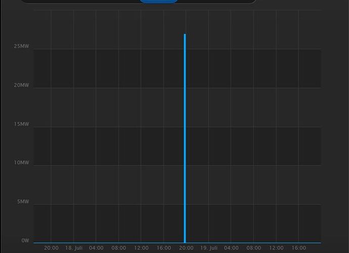

Zwischenzeitlich habe ich mal alle nötigen Geräte eingefügt um die Verbrauchswerte auf plausibilität zu testen.
Läuft alles sehr gut, bis auf einen Tifekühler im Keller der angeblich im Monat 4300 kWh verbraucht.
Habe mir die Verbrauchskurven angesehen und einen ausrutscher für einige Sekunden auf 28 MegaWatt entdeckt (siehe Anhang), die das Ding niemals verbraucht haben kann :wink:
Bekomm ich das aus der Statistik irgendwie weg, oder muss ich die Werte komplett aus dem plug löschen, damit ich eine klare Langzeitbewertung bekomme?
