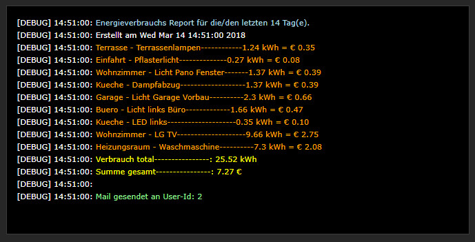

Hi @pblacky,
habe das script gerade 3 mal gestartet und auch 3 Emails erhalten. Hängt manchmal von den Mailservern ab ob früher oder später zugestellt wird. Alles andere hast Du korrekt interpretiert, heute kommt eine Jahresberechnung laut Deinen Vorgaben. Die würde an jedem 14-ten eines Monats kommen.
Zu checktime - das läuft jeden Tag, hier um 21:10 und schreibt das Ergebnis im Debug-Fenster. Ich werde das PDF überarbeiten hab es auf die Schnelle gemacht.
Ich hänge gerade noch ein Update an. Eine Zeile mit Ausführungsdatum in der Debugausgabe ist dazugekommen..

EDIT: hab noch ein screenshot angehängt.
Hallo jeep,
Ich hab jetzt 1 Stunde rumgespielt und kann leider nicht herausfinden, wieso das Skript keine Mails verschickt ;-(
Hab die Variable im Skript durch die Zahl ersetzt, und einige andere Dinge probiert, ohne Erfolg.
Meine anderen Skripte schicken alle Mails, also hab ich ein Experiment gemacht:
if contains(maildays, mday) then
     fibaro:call(userId, "sendEmail","Fibaro-Info: Verbrauchsstatistik", status)
     Skriptnummer=270
     fibaro:call(2, "sendEmail","Info: leeres Skript aufgerufen!","LUA."..Skriptnummer.." !")
     Debug('lightgreen', 'Mail gesendet an User-Id: ' .. userId)
Das erste SendEmail in schickt KEIN Mail, das ZWEITE Sendmail wird verschickt. In EIN und DEMSELBEN Skript.
Die Punkte bei meinte Variable hab ich bei „status“ auch probiert, geht auch nicht!
ich verstehs nicht mehr …

Die Mail mit Mailtest bekomm ich, die mit dem status NICHT.
Was ich interessant finde, dass wenn ich verscuhe die Variable „userID“ ohne die „..“ einzubinden es NICHT funktioniert.
Beispiel:fibaro:call(userId, "sendEmail","Info: Mailtest!",userId)
Sendet nix!
fibaro:call(userId, "sendEmail","Info: Mailtest!","ID: ".. userId.. " ")
funktioniert!
Wie ist das mit der Variable „status“ ??
Vielleicht kann das mal jemand außer uns probieren, dann sehen wir ob es reproduzierbar ist !?
Ich habe übrigens Software Version 4.160, wie sieht das bei dir aus?

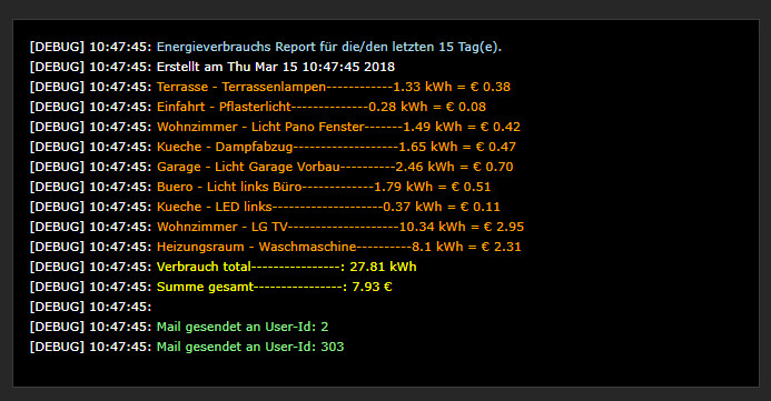

Screenshot im Anhang.
Habs gerade eingebaut, klappt trotzdem nicht ;-(
Was hast du denn für eine Softwareversion in deiner HC2?
Vielleicht kommen wir ja so weiter…
Oder es probiert jemand außer uns Beiden das Skript mal aus und gibt uns hier Feedback :wink:

Ich habe inzwischen einen zusätzlichen Email USer angelegt und diesen mit einer gmail Adresse eingebunden.
Im Debug Fenster sieht alles gut aus und die Meldung dass 2 Emails verschickt wurden, kommt! (siehe Screenshot)

Hi pblacky,
ich glaube die Email ist für Fibaro einfach zu groß. Teste es mal mit ungefähr 10 devices. Ich bin mir sicher es wird funktionieren. :wink:
Ja, du hast recht, DAS IST ES!!
Mit bis zu ca. 30 Devices klappt es, darüber ist Schluß.
Deshalb ging es auch bei dir und bei mir nicht mehr :wink:
