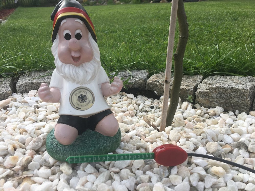

Hi, die Truebner SMT Sensoren funktionieren an einem Implant sehr gut! Jedoch empfehle ich wirklich den SMT 100 zu nehmen, auch wenn er wesentlich teurer ist. Der SMT 100 gibt 0-10 volt analog aus wohingegen der SMT 50 0-3 Volt analog ausgibt.
Das macht den SMT50 unglaublich „träge“ bzw. die Sprünge lassen sich mit dem Implant weit schwerer auslesen und sinnvolle Szenen erstellen.
Hier sollte man nicht sparen, gerade da es ja ein Lösung für die nächsten 10 - 15 Jahre sein sollte…
