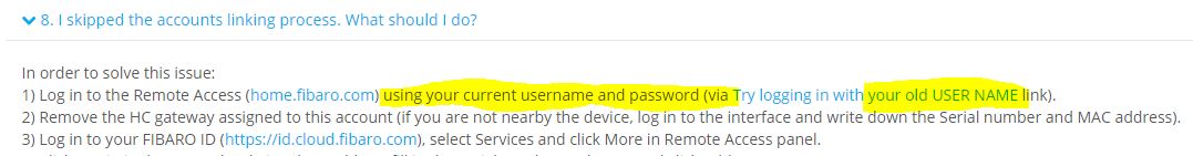

Auch ich habe die Fibaro ID angelegt und bekomme nun dort nicht mein HC2 zugeordnet.
Im FAQ steht, man soll sich nochmal bei home.fibaro.com mit dem alten User anmelden und dort den HC2-Eintrag löschen, damit man ihn dann im Fibaro ID Account neu zuordnen kann (Anlage Fib0) und nicht auf den hier schon gemeldeten Fehler “ist schon zugeordnet” stößt.
Leider gibt es aber nicht mehr das alte Login, wenn man home.fibaro.com aufruft. Das steht zwar noch auf dem ersten Screen (Anlage Fib1).
Das Anmeldebild ist aber wohl leider nur für den neuen User (technisches Format: Emailadresse) gebaut.
Dort akzeptiert er nicht mehr meinen alten User (nicht Emailformat), siehe Anlage Fib2; User nur unkenntlich macht für den Upload hier).
Wie bekomme ich den Eintrag migriert oder im alten Account gelöscht?
Das FAQ ist definitiv nicht mehr auf dem neuen Softwarestand.
Jetzt habe ich es hinbekommen: hier der Link zum Login mit dem alten User:
https://home.fibaro.com/cmh/login-legacy
Dort kann man die Zuordnung seines HC2 entfernen (auf das Löschkreuz drücken) und damit ist der Weg zu neuen Zuordnung zum neuen User unter
https://id.cloud.fibaro.com
frei.
