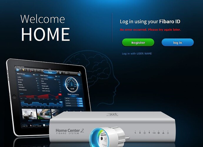

der Fernzugriff über Fibaro Home hat die letzten tage (hatte es davor gar nicht) super funktioniert. Die Migration auf Fibaro ID hat auch geklappt und auch danach kam ich auf meine HC2. Doch seit heute mittag kommt nur noch ein Fehler, könnte mir vorstellen das die Polen gerade am Basteln sind. Funktioniert es bei euch ?
Gruß André
Bei mir ist der selbe Fehler.
Ok dann ist es ein globales Problem. Danke für die Info
Hatte das gleiche.

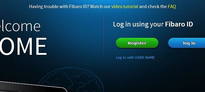

Ich kann mich nicht anmelden bei der Cloud anmelden.
Ich registriere mich also neu, dann kommt noch eine eMail in dieser steht, man soll auf den Link drücken und nochmals anmelden.
Das geht schon die ganze Zeit so, komme so auch nicht in meinen Fernzugriff rein.

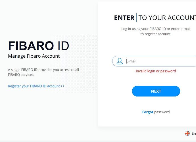

Ich komme auch nicht mehr in meinen Fernzugriff.
Ich registriere mich in der ID dann kommt Passwort usw… viele Mails dann bin ich wieder auf der Fibaro ID und Login.
Da Fibaro das Passwort Übernommen hat und dann hier das Bild
