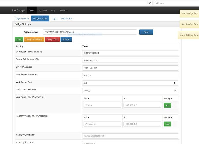

Hallo, ich brauche dringend Hilfe bei der Installation der HA Bridge auf meinem PI. Grundsätzlich habe ich bei der Installation kein Problem.
Folgender Fehler wird aber im Bereich der HA Konfiguration erzeugt: Get Configs Error: undefined with status: Server Error - 500
Ich dachte erst das es am Image liegt aber anscheinend nicht, mehrfach neu installiert über Mac und ebenfalls noch mal über Windows. Immer kommt diese Fehlermeldung. Was muss in der HA Bridge noch eingereichtet werden? Änderungen werden auch nicht gespeichert, erhalte dann diese Meldung: Save Settings Error: undefined with status: Server Error - 500
Hat zufällig noch jemand so ein Problem? Es ist das Image hier aus dem interessanten Beitrag: Amazon Echo: Alexa steuert Fibaro Smart Home – so geht´s! – Dein Smart Home Blog (DANKE SCHON EINMAL für diesen guten Beitrag)
HILFE :slight_smile:
Und wenn ich was ändern/speicher will in den Bridge Settings erhalte ich Save Settings Error: undefined with status: Server Error - 500

Hi ja geht. Sorry bin erst jetzt wieder Heim. Der fehler liegt in der IP vermitlich. 3.5.1 hat die richtige IP gezogen, bei 3.2.2 gab es halt die standart IP. wer wie ich ne andere IP hat sprich nicht 192.168.1.x sondern 192.168.178.x der wierd auch nicht gefunden. hab immer noch denn fehler 500 aber Alexa steuert alles
