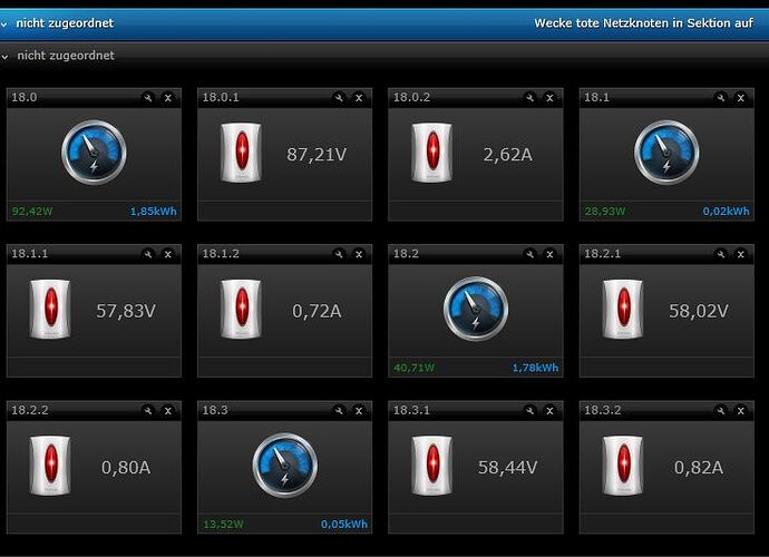

Installation ist einfach, wenn man weiß was man tut. Auf jedenfalls vorher genau prüfen, welche Variante des Zangenamperemeters man braucht (Anzahl der Klemmen und Klemmengröße). Bei mir war das die 60A Variante mit drei Klemmen. In diesem Fall sind drei Zangen zu installieren und für die Spannungsmesser noch einmal drei Spannungsanschlüße. Über die letzteren erfolgt auch die Stromversorgung der neueren Gerätevariante (kein USB oder Batteriebetrieb). Das eigentliche Gerät habe ich neben des Verteilerkasten geschraubt.

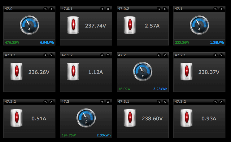

Einrichten im HC2 war auch einfach. Insgesamt tauchen 12 neue Geräte auf. Drei für Gesamtleistung, Spannung und Strom und dann noch jeweils drei pro Phase, wieder mit Leistung, Strom und Spannung. Es gibt auch einiges einzustellen für das neue Gerät. Ich habe erstmal die „reporting period“ auf 10s gesetzt. Leider scheint man dem HC2 nicht beibringen zu können, daß ein Meßgerät den Gesamtenergieverbrauch darstellt und all anderen nur Teilverbräuche. Das ist aber eher ein „Schönheitsfehler“ in der Verbrauchsübersicht. Ich wollte mir sowieso noch einen alten Tacho im Wohnzimmer installieren, der den Stromverbrauch anzeigt. Das wird dann mein Weihnachtsbastelproject ;-). Die zeitlichen Verläufe des Verbrauchs pro Phase sind allerdings sehr schön. Anbei noch ein Bild der verschiedenen Geräte.

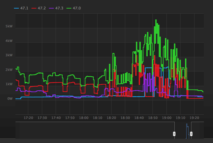

Es scheint nur ein Bild pro Posting zu gehen. Deshalb hier noch ein Beispiel für den zeitlichen Verlauf der Leistung. Grün ist die Gesamtleistung. Die drei anderen Farben sind die Leistungen der einzelnen Phasen. Bis 18:00 Uhr ist die Waschmaschine gelaufen. Danach die Zubereitung des Abendessens. An der „hellblauen Phase“ hängt der Wasserkocher. An der roten und lila die verwendeten Herdplatten. Es gab Spaghetti, die muß man in viel Wasser kochen ![]()

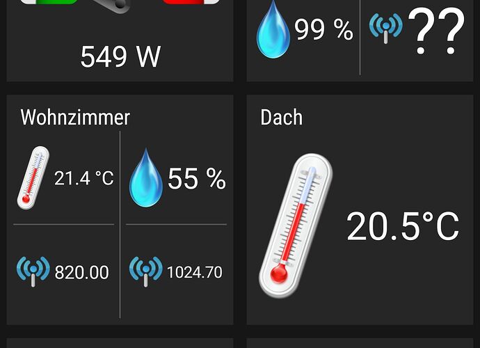

Ich bin jetzt au die ImperiHome App umgestiegen. Bin begeistert kann alles sehr einfach konfiguriert und angezeigt werden.
Das sieht viel besser aus. Die Fibaro-App bedarf dringend mal eines Redesigns. Ich werde auch auf Imperihome wechseln. Dann kann ich auch DDNS und Portforwarding verwenden, statt des Umwegs über den Fibaroserver.

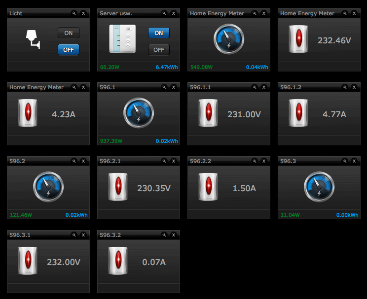

ich habe nun auch so ein Zangenamperemeter bei mir installiert.
Aber irgendwie sind die Werte die mir geliefert werden totaler Murks.
Schon alleine die Voltzahl passt garnicht.
Hat irgendeiner eine Idee was dort falsch ist?
