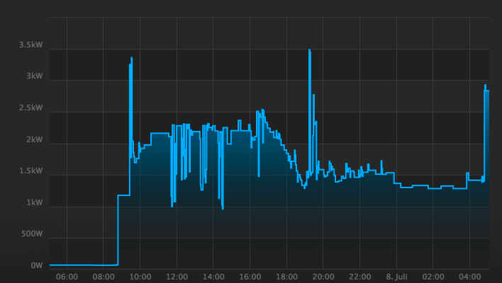

Kann es sein das hier etwas nicht passt, denn der Verbrauch ist permanent bei ca. 1,5 kW (Screenshot anbei), selbst Nachts. Tagsüber speise ich mit einer PV-Anlage Strom ins Netz.
P.S. der Aeon Labs Z-Wave 3 Zangenamperemeter wurde gestern gegen 9Uhr installiert.
Mir werden viel zu hohe Werte angezeigt (Dauerverbrauch von 1000 Watt usw.)
Muss mann noch irgendwas konfigurieren?

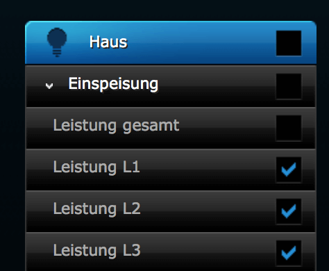

Du musst bei der Anzeige entweder L1-L3 auswählen oder Lgesamt. Nicht Lgesamt und L1-L3. Dann sollte es eigentlich passen.
@Valle
Vielen Dank. Leider sehe ich nirgends die Anzeige wie bei Dir.

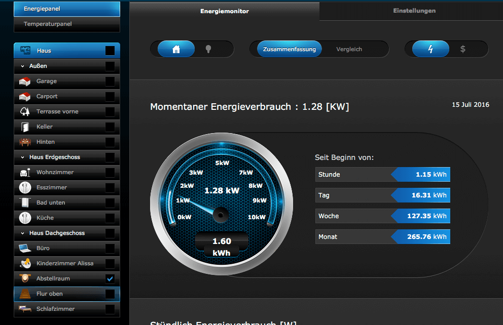

schalte mal vom „Haus“ auf die „Lampe“ über dem TAP „Energiemonitor“
Vielen Dank, das war es. Wie kann ich in der App nur diesen Verbrauch anzeigen lassen und nicht alles?
