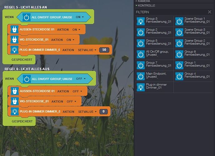

kannst du mal ein Screenshot von so einer Regel hochladen?

anbei zwei Screenshots.

Der 2. Screenshot über die „All on/off“ Tasten.
Kann in der Regel nicht die Tasten rechts bzw. links auswählen.-> Ich denke hier liegt der Fehler.
Nur wie komme ich an die Tasten ran, oder geht das nicht?
Gruß Christoph

mit den All on/off Tasten geht garnichts in einer Regel.
Alle anderen Tasten kann ich in einer Regel auswählen und diese funktionieren auch.
Die All on/off Tasten zeigen im Regelmanager beim auswählen auch nicht die Tasten an
sonder nur on, off usw. Habe mal ein Screenshot gemacht.
Christoph
