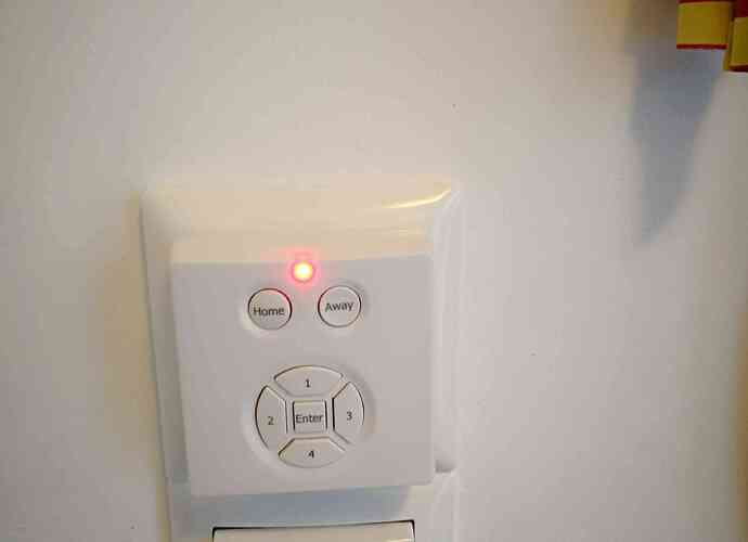

Zipato RFID Keypad - Batteri-"fresser" auf Permanentstrom umgebaut
nachdem ich nun seit geraumer Zeit das Zipato RFID Keypad für meine Haus-Alarmanlagensteuerung aktiv nutze ist mir der relativ hohe Batterieverschleiss bei dem Modul neagtiv aufgefallen.
Auch gestaltet sich das ständige Batteriewechseln durchaus schwierig, da das Gehäuse relativ steif ist.
Daher suchte ich nach einer Möglichkeit das Modul permanent mit Strom zu versorgen.
Ich habe mir daher folgende Aufbau überlegt und umgesetzt.

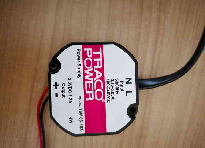

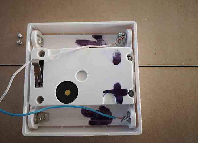

Das Messen am Zipato RFID ergab, dass die AA-Batterien in Reihe geschalten sind, also das Gerät ca. 3V DC benötigt.
=> Ich habe mir daher ein entsprechendes Unterputz-Netzteil mit 3.3V 1.2A ausgesucht und bestellt.

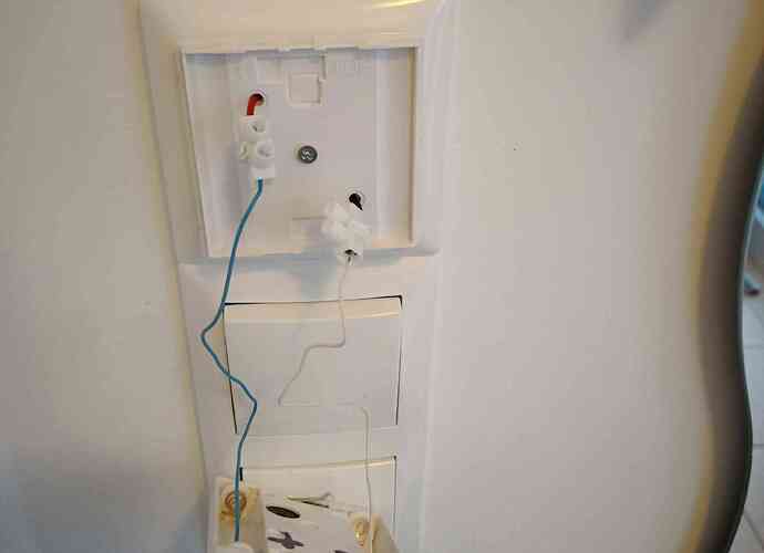

Das Ganze wurde anschließend noch in eine Hohlwanddose mit einer Abdeckplatte verbaut. Die Backplate des Zipato wurde mit der Abdeckplatte verbunden.
