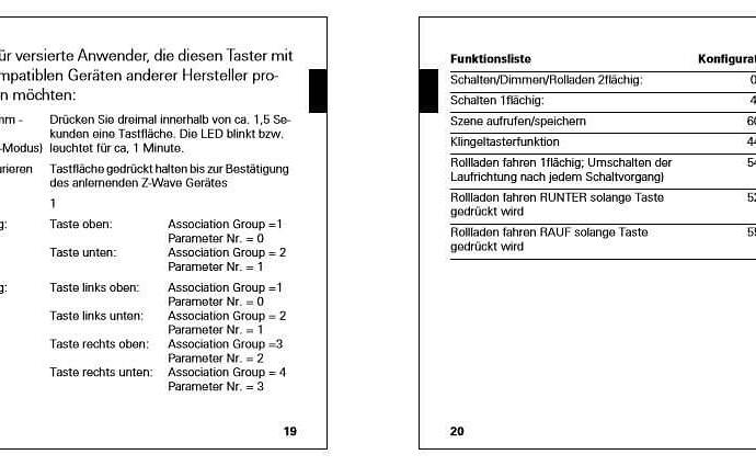

Parameter
Ja, dass habe ich auch schon probiert. Es gibt bei dem Merten Taster die Möglichkeit die Parameter so zu setzen, dass man den Taster zum fahren gedrückt halten muss. Die Werte kann ich auch in meiner Zipabox eingeben und speichern, aber dann funktionieren die Taster gar nicht mehr.
Ich glaube so langsam das du mit deiner Vermutung das die Taster nicht vollständig unterstützt werden richtig liegst.
