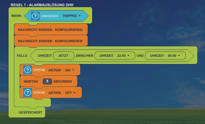

Push-Nachricht im Alarmfall:
Regel erstellen
Wenn „Alarm“ ausgelöst
Nachricht senden
Da ich mir gerade meine Alarm-partition zerschossen habe siehst Du im angehängten Bild statt „Alarm“ nur Unbekannt.

Offensichtlich habe ich einen Fehler mit dem angehängten Bid gemacht. 2. Versuch also.
Viel Spaß.

Dann habe ich nun im zweiten Beitrag von Adele das Bild gesehen und bin verblüfft dass es doch relativ einfach scheint.
Ich dachte man muss für die Umsetzung mit Push mit einem separatem Push Client arbeiten, dazu habe ich Pushover in Betrieb genommen was auch funktioniert und mit 4,99€ erschwinglich ist.
Jetzt sieht es auf der Hardcopy so aus, dass es auch ohne extra Push Client funktionieren müsste, was es bei mir nicht tut.
Wie ist das zu konfigurieren?

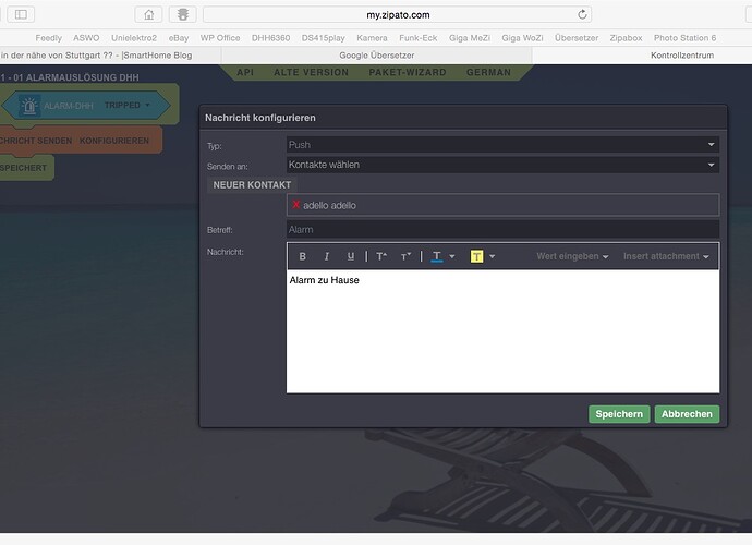

Bei mir sieht das mit dem extra Push Service so aus
Hallo Ecker,
es muss ein/der Kontakt mit Telefonnummern angelegt sein.
Anschließend die Regel erstellen -> siehe Bild oben, Konfigurieren (von Nachricht senden), Typ: Push, Senden an: Kontakt/e auswählen, Betreff und Nachricht nach belieben. Sollte klappen.
Anbei wieder (der Versuch) ein Bild. Solche Bilder sagen (für mich) immer mehr aus als viel Text. Ich hoffe, dass es auch bei Dir funktioniert.
