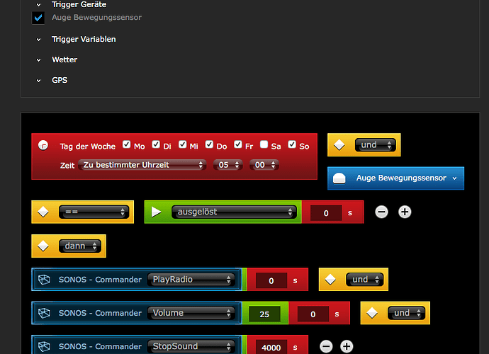

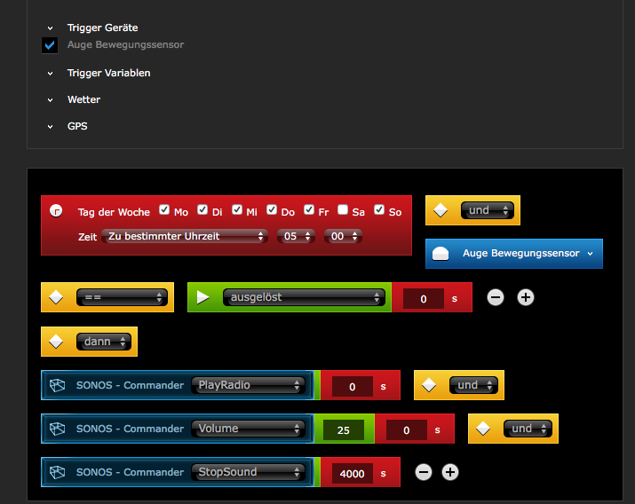

Ich habe die Suchfunktion genutzt, komme aber scheinbar über ein grundlegendes Verstädnisproblem einfach nicht hinaus. Ich will eine Szene triggern. Der Motionsensor löst ab 05:00 Uhr während der Woche Licht anschalten aus und spielt einen Radiosender über den im Bad befindlichen Sonoslautsprecher. Den Sonoslautsprecher habe ich mit einem virtuellen Modul (Tipp aus dem Inet) zum Abspielen des Wunschsenders gebracht.
Die Timerfunktion macht mich aber mürbe. Die Szene soll ab 05:00 aktiviert werden, dann aber ab 07:00 inaktiv sein. Im Blockmodell habe ich hierzu keine Lösung gefunden. Die Szene startet zwar genau um 05:00, ich bekomme aber kein Intervall hin. Was mache ich hier falsch?

…hallo Hoggle, das ganze sieht als Blockszene so aus:
Sorry, muss ja Blockszene sein, da Du es ja unter HCL gepostet hast…
Dein Script wird durch jede neue Bewegungserkennung des Bewegungsmelders neu getriggrt (durch den Haken, der bei „Getriggerte Geräte“ gesetzt ist) und damit das Ausschaltintervall neu gestartet.
Soll das Radio immer zum angegebenen Zeitpunkt angehen oder nur bei dem Zeitpunkt und einer Bewegung?
Genau so ist es, ab 5:00 Uhr und nach erkennen einer Bewegung ist die Idee.
Dann nutze eine Globale Variable statt der Zeit in der Szene.
Die Globale Variable setzt Du zB um 5:00 Uhr auf „1“ und nach zwei Stunden wieder auf „0“ (oder eine zweite Szene, die die Variable um 7:00 Uhr auf „0“ setzt). Bei dieser Szene muss „Starten mi HC…“ aktiviert sein.
In deinem Script baust Du statt der Zeit diese Variable ein.
Wenn BEWEGUNG erkannt UND die Variable = 1 Dann…
Die Variable würde ich nicht als Trigger oben anhaken, damit die Musik erst nach Bewegung in dem Zeitraum (von 5-7 Uhr) angeht und nicht ohne Bewegung zu dem Zeitpunkt.
Für das Ausschalten des Sonos:
  • entweder wie Du es hast nach x Sekunden ohne Bewegung
  • oder zusammen um 7:00 Uhr mit dem zurücksetzen der Variable auf „0“
