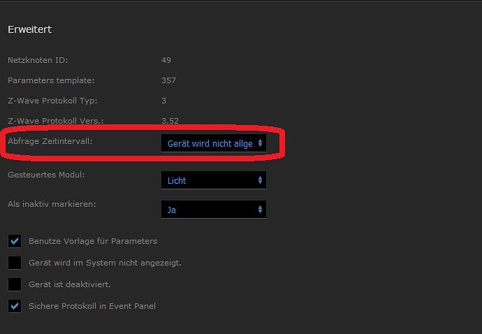

1.) Bei den Stromversorgten Geräten:
Dort habe habe ich unter „Abfrage Zeitintervall“ von „Gerät verwendet allgemeine Abfrage Reihe“ auf „Gerät wird nicht allgemein abgefragt!“ umgestellt.
Hoffe das stimmt so.
2.) Bei den Batteriegeräten (z.B Fibaro Türsensor, oder Motion Sensor) habe ich diese Option nicht !
Dort gibt es nur „Aufwachintervall (s):“
Du schreibst dass polling und wakeup nicht das selbe sind, wie stelle ich also dort das polling individuell ein?
Der Screenshot in deinem Artikel bei Polling, sieht aus als wäre er von KEINEM Battieribetriebenen Gerät, oder habe ich irgendwelche Einstellungen versteckt, die ich deshalb nicht sehe?
Sorry, falls ich nerve, aber ich würde das gerne genau verstehen…
Wenn du diese Einstellung vornimmst, dann werden die strombetriebenen Geräte nicht mehr gepollt, dadurch kannst du enorm Z-Wave-Traffic sparen. Batteriebetriebene Geräte können nicht gepollt werden, weshalb es diese Einstellung nicht gibt. Diese wachen selbstständig durch das WakeUp-Intervall auf. Das hab ich aber im Artikel ausführlich erklärt :slight_smile:
JETZT hab ichs!
Batteriegeräte: nur Aufwachintervall, kein Polling
Stromgeräte: nur polling, kein Aufwachintervall
Danke für deine Geduld mit mir :wink:
Korrekt :slight_smile:
Kein Problem…
