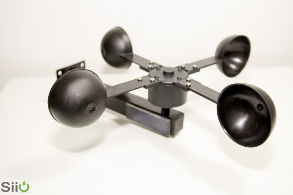

Auch sonst bin ich mit diesem Bastelgerät nicht sonderlich zufrieden. Die 4 Schaufelräder waren wie Eierbecher im Karton total verbogen. Billiges Weichplastik. Ich schätze es wird kein Jahr überleben. Als gestern die Sonne drauf schien war die gemeldete Temperatur um 5° höher als die reale.

Wenn die Sonne drauf scheint, dann ist es klar, dass eine höhere Temperatur angezeigt wird. Immerhin handelt es sich hier um ein schwarzes Gehäuse, weshalb man hier die Designentscheidung vielleicht ein wenig kritisieren könnte. Mit den Schaufelräder hatte ich keine Probleme, ebenso wenig mit dem Akku.

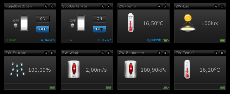

Auch ja und noch 'ne Frage zu den Icons. Kann man für diese 3 roten Lämpchen-Icons oder was dass sein soll andere Icons herunterladen? Ich häng mal den screenshot an damit man sieht was ich meine.
ich denke, dass hier Probleme mit der Reichweite des Z-Wave-Netzwerks auftreten und der Z-Weather eigentlich kein Problem hat. Bei bewölkten Wetter liefert das Modul circa alle 15 min einen neuen Wert. Sofern dein Z-Weather das Gateway nicht erreicht, kann dieser natürlich auch keine Werte liefern. Du kannst mal folgendes Skript einsetzen, dann kannst du nachvollziehen, wann Werte geliefert werden.
Die Icons kannst du natürlich ändern, musst nur welche hochladen.

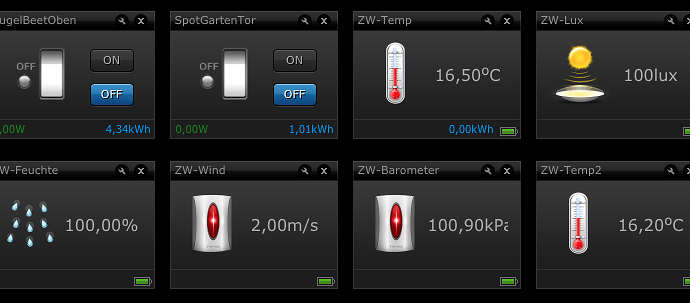

Nun fiel mir auf, dass seit einiger Zeit (HC2 Firmware-Update 4.130???) LUX und Feuchtigkeit nur noch den Wert 100 (Lux bzw.Prozent) anzeigen.
Leichte Neukonfiguration und Ex-/ Inklusion haben daran nichts verändert: beides weiter auf 100, egal ob Tag oder Nacht, Regen oder Sonne.
Firmware Bönig und Kallenbach oHG, Version 1.0, Akku 100%, alles andere kommt hin (Wind, Temp, Barometer).
Hat einer von Euch eine Idee, woran das liegen könnte?

nach neuer Inklusion bleiben alle Werte absolut gleich, auch keine Meldung im Event-Panel, so dass ich wohl das gleiche Problem wie jeep habe.
Bei leichter Neukonfiguration hängt sich das Teil komplett auf, er zeigt nur noch das Hauptmodul. Bei Ex-/Inklusion regiert das HC2 sofort und korrekt, so dass ich nicht an ein Reichweitenproblem glauben mag. Hat ja auch ein Jahr gut funktioniert, Fibaro WallPlug ist 50 cm entfernt auf der anderen Seite der Wand.
Kann das ein HC2 Problem sein?
