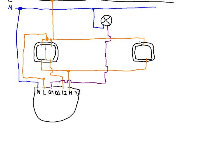

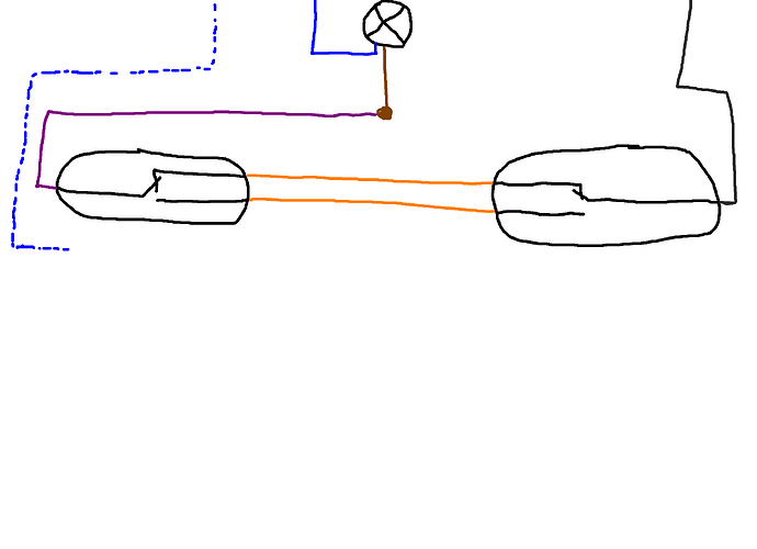

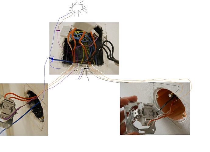

ich möchte eine bestehende Lampe in mein ZWave-Netzwerk integrieren. Dabei handelt es sich um eine Wechselschaltung, die ich durch zwei Schalter betätigen kann (bestehende Verkabelung als Foto und Schaltplan angehängt). Diese sollte mit einem Fibaro oder Qubino Relay integriert werden - dabei möchte ich wenn möglich nicht neu verkabeln müssen.
Dazu hab ich mir überlegt die Schalter auf Taster auszuwechseln, wie im letzten Dateianhang erkennbar.
Die beiden schon gelegten Kabel würde ich dabei so lassen, nur eins davon zusätzlich noch an L anschließen. Das müsste doch so funktionieren, oder kann jemand einen Denkfehler erkennen?
Zusätzlich würde ich bei einer Dose gerne einen Doppel-Taster verwenden, der auch am Relay angeschlossen ist und ein anderes, an das ZWave-Netzwerk angeschlossenes Licht ansteuert.
