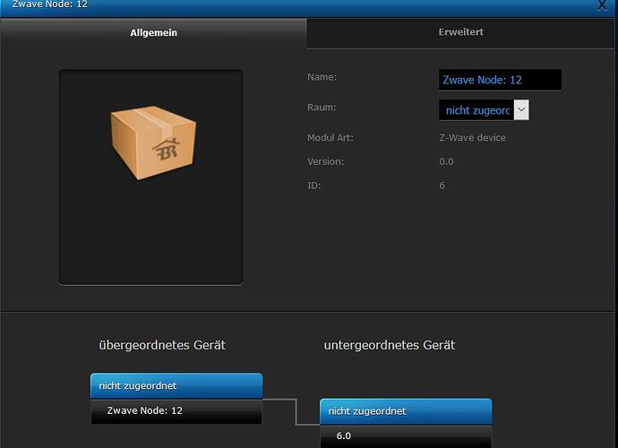

Zum besseren Verständnis habe ich mal 2 Bilder angehängt:
Der Dimmer hat den richtigen Node 12, den Node 6 gibt es nicht. Da Dimmermodul hat den Namen 6.0, beim anklicken sagt es auch Übertragung ok, es passier aber nichts.

das hat alles so seine Richtigkeit. Die IDs in den versteckten Modulen sind die übergeordneten IDs, also die physikalischen Z-Wave-Chips. Diese benötigst du in der Oberfläche nicht, da du mit diesen nichts machen kannst. Diese liefern keine Werte, noch sind sie schaltbar, weshalb diese automatisch ausgeblendet werden.
Als Beispiel:
Beim Anlernen eines Fibaro MotionSensor bekommst du 5 neue IDs: Z-Wave-Chip, Bewegung, Helligkeit, Temperatur, Tamper…
