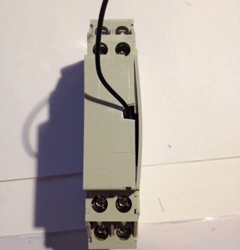

Da wurde das Relay in einer CMEB Modul box untergebracht.
Nicht schlecht :wink:
Hi AlexM
genau diesen Vorschlag wollte ich auch verlinken, hat aber nicht funktioniert.
Hab mir jetzt beim Conrad ein CMEB und 4 CMEB-E Module bestellt.
Da kann dann demnächst eine saubere Lösung installiert werden.
Geniale Idee!

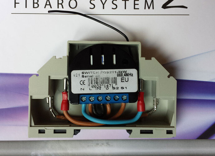

Hab jetzt die CMEB Modul Box bekommen und gleich angefangen den FGD211 (Fibaro Dimmer) einzubauen.
Anbei die Bilder :slight_smile:

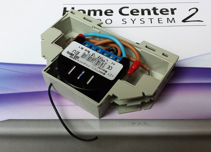

so, jetzt habe ich mich auch mal drüber gemacht. (…siehe Bilder)
Leider habe ich aber ein Problem.
Mein Fibaro FIB_FGS-211 Relais Unterputzeinsatz 3kW lässt sich nur über das HC2 oder die App steuern, Taster zeigen keine Wirkung…?

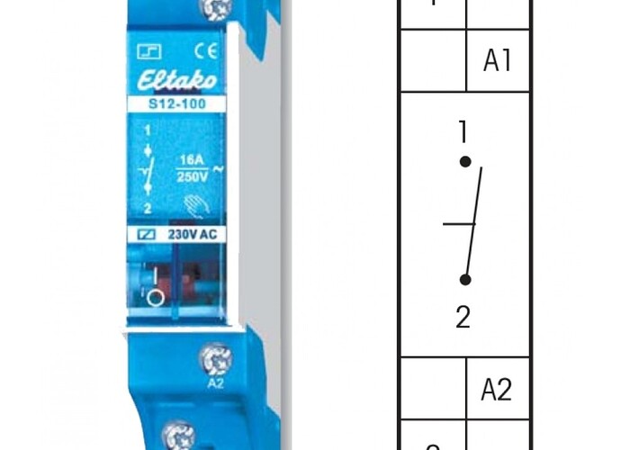

Den vorhandenen Eltako S12-100 habe ich ausgebaut und die Anschlüsse 1:1 im Leergehäuse übernommen.
Anschluß im Schaltschrank Eltako S12-100:
1 = Leitung
A1 = Nulleiter
A2 = Leitung geschaltet vom Taster
2 = Verbraucher/Licht
Wieso funktionieren die Taster nicht ?

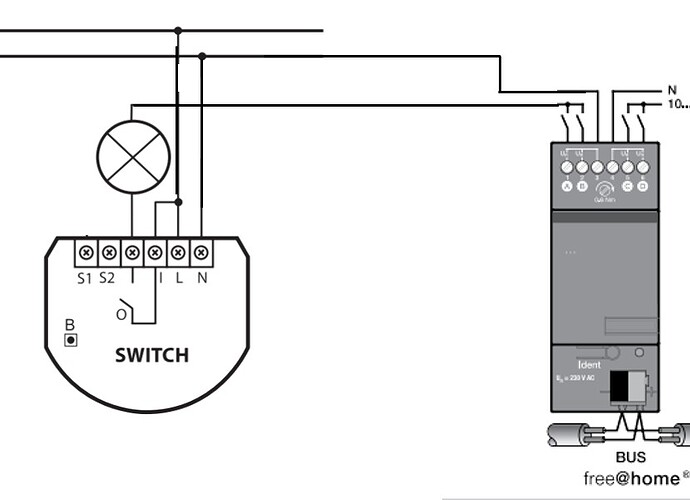

Ich werde bei meinem Haus die Licht- und Rollosteuerung über Busch und Jäger free@home machen, möchte jedoch die Möglichkeit, dennoch über Fibaro den einen oder anderen Steuerbefehl zu geben.
Meine Idee hierzu wäre ebenfalls mit dem „Hutschienenbastelsystem“ eine Ansteuerung mittels FGS-211 an einen Binäreingang des free@home Systems.
Liege ich richtig, dass ich hierfür eigentlich auch gar keinen Schalter brauche, sondern lediglich wie im angehängten Bild das Ganze zu Verdrahten wäre?
Bitte um kurze Unterstützung.

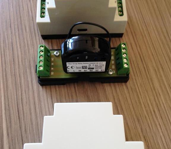

http://smarthome.hlc24.de/shop/energiesparen/fussbodenheizung/hutschienen-adapter-fur-fibaro-unterputz-module.html
Gerade zufällig gefunden:
http://x10modules.com/shop/default.php?cPath=74_98
Fibaro Module für Hutschiene
Gruß KF
ist ja interessant. Ich hab gleich mal bei x10modules nachgefragt, da gibt’s bald eine Version mit FGD-212 (Dimmer 2)
Hallo!
Habe mal ein paar von den Dingern gekauft. Ist ordentlich gemacht, bin begeistert :wink:
Gruß KF
(Bild im Anhang!)
