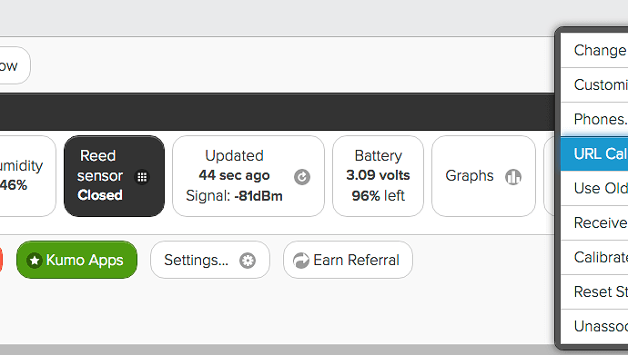

Ich habe einige Wireless Sensor Tags (http://mytaglist.com/) rumliegen und würde diese gerne in das Fibaro System einbinden.
Ich kann eine URL aufrufen sobald die Tags z.B. Bewegung erkennen. Nun dachte ich dass es ähnlich wie bei IFTTT funktioniert aber irgendwie komme ich nicht weiter. Hat einer eine Idee?
Bilder anbei.

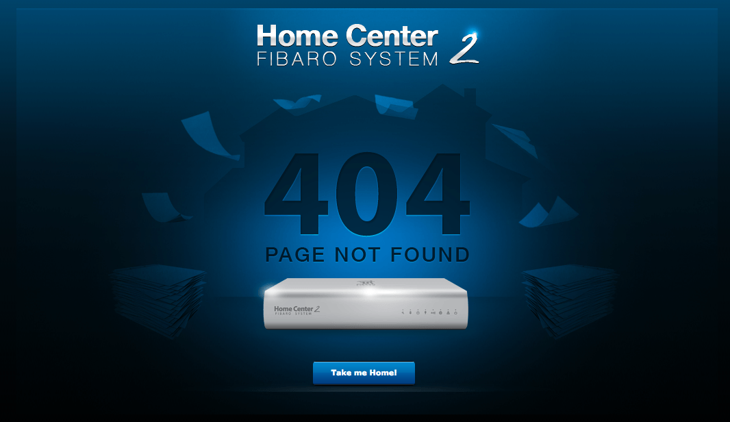

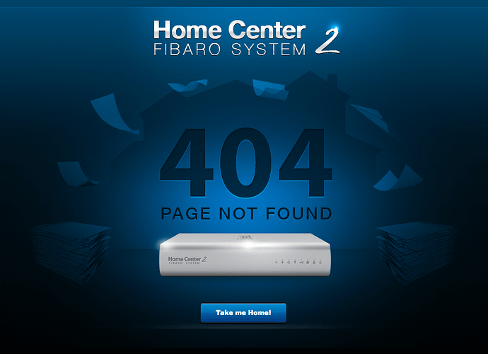

Geht leider nicht. Auch nicht bei IFTTT.
Wenn ich die URL http://dyndnsadresse:Port/User:Passwort@/api/sceneControl?id=ID&action=start so aufrufe kommt auch ein Fehler.
Über http://dyndnsadresse:Port komme ich auf meine Fibaro
