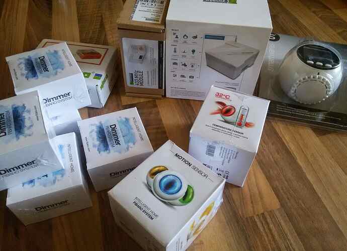

So, erst Lieferung ist da.
Zweite kommt morgen per Post und
die 3. Bestellung geht dann an Helle nächste Woche raus :wink:
Jetzt muss ich aber mit der Baustelle voran kommen, damit ich endlich spielen darf :slight_smile:
Gruß Jan
Ne Menge Spielzeug…sieht gut aus!!!

Ps.: die Smartwares Thermostate würd ich nicht wirklich in mein neues Häuschen bauen :wink:
Hab ich hier getestet: Homewizard Thermostat – Baumarkt Heizungsthermostat oder intelligente Heizungssteuerung? – Dein Smart Home Blog
