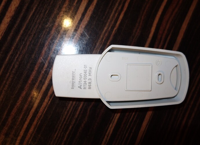

in meiner neuen Wohnung sind von außen Lichtschutzrollos verbaut. Diese können ausschließlich über die eine Fernbedienung die auf 868,3 MHz sendet, bedient werden. Ich möchte es dringend vermeiden in meiner Mietwohung irgendwelche verborgenen Jalousiekästen zu öffen und dort ohne jegliche Elektrik Kenntnis roller shutter zu verbauen.
Die Idee ist eher das Signal, welches die Fernbedienung versendet über Umwege von der HC2 zu versenden. Meine erste Idee war dies über die Logitech Harmony zu realisieren, die man ja auch über das HC2 ansteuern kann. Leider sendet die Harmony auch nicht auf dieser Frequenz. Hat von euch jemand eine helfende Idee ?

Um welche Fernbedienung handelt es sich?
Somfy, Brel, ASUN?
Die würden über Homewizard unterstützt und damit auch über Fibaro.
