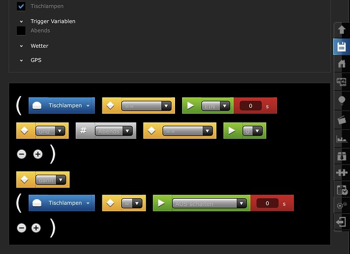

Dann klapp bei dieser Szene mal oben das „Trigger Variable“ auf und nimm den Haken bei der Variable raus.
Ein Trigger löst bei dessen Veränderung die Szene aus. In deinem Fall wird die Variable Abend geändert und triggert damit diese „ausschalten“ Szene

Was macht denn die Tischlampe in der anderen Szene? Aha. Sie schaltet ein - ändert damit Ihren Status und löst deine „ausschalten“ Szene aus → da du die Tischlampe auch unter trigger aktiviert hast.

Danke für die Artikel, habe beide gelesen. Jedoch verstehe ich es immer noch nicht. Sorry wegen der Umstände, aber ich blick da nicht durch. Das mir dem Triggern leuchtet mir ein. Habe jetzt bei der Aus Szene versucht den Hacken bei der Tischlampe rauszunehmen. Das funktioniert zwar wenn ich manuell auslöse, aber nicht automatisch.

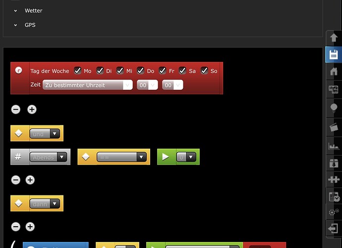

du hast oben in der WENN Bedingung doch auch gar keine Uhrzeit drin, wann es ausschalten soll.

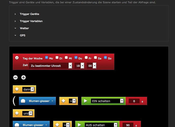

Schau mal, so sieht eine Szene mit Zeit in der WENN Bedingung aus. Hier kannst du noch weitere Bedingungen hinzufügen.
deine AUSSCHALTEN Szene muss so aussehen → siehe Anhang.
Eine Zeit, zu diesem Zeitpunkt wird die Szene getriggert → bei dir 00:30 Uhr UND Tageszeit = Abend nein. Bei dir Abend = 0
DANN
Tischlampe aus.

Und verstehe ich das jetzt richtig das ich den Haken bei der Trigger Variable „Abends“ rausnehmen muss da das Event ja durch die Zeitangabe 00:00 automatisch (Starrten, wenn HomeCenter 2 startet) getriggert wird?
Entschuldige bitte meine vielen Fragen, aber ich habe vorher mit Domoticz gearbeitet und da bin if/else gewohnt, so wie von meiner Arbeit.
Ja.
Sonst wird die Szene durch jede Änderung von Abends gestartet.
