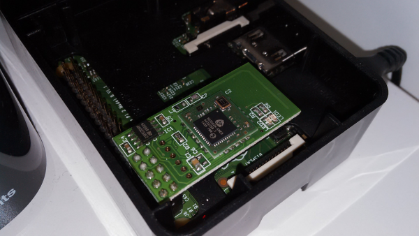

Z-Wave ZME_UZB1 Me USB Stick für Windows/Linux ~20€
ELV Homematic Komplettbausatz Funkmodul für Raspberry Pi ~20€

Das hört sich soweit interessant an. Kann ich aber auf einem PI diebeiden Dinge mit openHAB kombinieren?
Sprich HomeMatic über GPIO und zWave per USB-Stick?
Und kann ich die Geräte dann auch in gemeinsamen Aktionen verwenden?
Beispiel: Ich habe Homematic Fensterkontakte und zWave Heizungsthermostate und ein Homematic Wand-Thermostat.
Wenn die Fenster länger als x Minuten auf sind, dann die Heizung runter regeln. Oder mit dem Wand-Thermostat die zWave Heizungsthermostate regeln. Sobald mir jemand bestätigt, dass das zuverlässig funktioniert, werde ich mir einen Pi mit dem Homematic GPIO Aufsatz und einem zWave-Stick bestellen :slight_smile:
