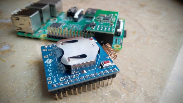

einen Z-Wave Präsenzmelder gibt es bisher noch nicht. Du könntest höchstens einen Melder mit einem UBS verbinden und so den Präsenzmelder Z-Wave-fähig machen. Alternativ kannst du ein Modul auch via Z-Uno realisieren.

Über Z-Uno findest du hier mehr Informationen:
