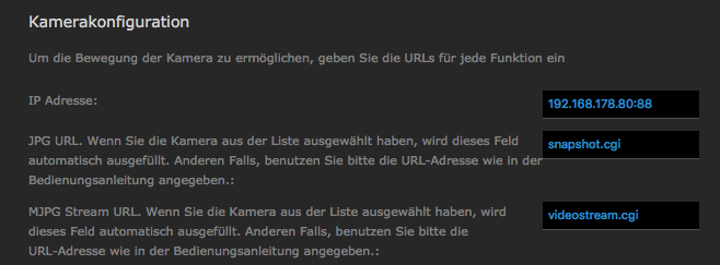

grundsätzlich funktioniert jede Cam, welche einen jpeg/mpeg-Stream bereitstellen. Da muss dann lediglich die URL angepasst werden.
Bei den Plugins ist diese URL bereits hinterlegt. Von der Nutzung her wird es sich nichts nehmen.

hast du die Vivotek gekauft und erfolgreich eingebunden? Ich hatte bereits eine (IP8364-c) kriege sie aber nicht mit meine hc2 verbunden :(.
Benutzer, Passwort, IP und Mjpg Stream URL (RTSP://ip…) eingegeben und es will einfach nicht laufen.

Hallo Boomx,
hast Du eine Ahnung was ich hier falsch gemacht habe??? Verträgt Fibaro überhaupt ein RTSP://… Link???
Ich komme irgendwie nicht weiter, hab sämtliche Einstellungen ausprobiert und es heißt das man alle IP Kameras ins Fibaro System einbinden kann.
Laut der Homepage: Complete Vivotek IP Camera Setup Guide - ONVIF, RTSP and Tutorial Included ist die Richtige Adressierung für das Streamen (Kamera Vivotek ip8364-c)
rtsp://admin:admin@192.168.1.20/live.sdp
ich setze auch erfolgreich auf Vivotek.
Probiere mal folgende Einstellungen aus:
Kameramodell = Vivotek A
Benutzername, Passwort und IP sollten klar sein
JPEG URL= cgi-bin/viewer/video.jpg
MJPEG Stream URL= video2.mjpg (oder video1.mjpg, je nachdem wie du in der Kamera die Streams konfiguriert hast)
Hallo Robert,
wie geil ist das denn!!!
es hat geklappt, allerdings sehe ich das Video nur über Handy App und nicht von Zuhause aus. Ich vermute wg. dem Videoformat? Kann eigentlich nur über VLC und Quieck Time abgespielt werden. Mir reicht das aber erstmal!

Schön das es geklappt hat. Ich kann nur raten was du mit „von zu Hause aus“ meinst.
Wenn es die Ansicht im Browser ist, dann prüfe nochmal genau die Streameinstellungen in der Kamera. Evtl. auch mal den Browser wechseln. Die Kamera selber kann ich nur mit dem Internet Explorer konfigurieren, da Chrome, Firefox und Edge nicht das veraltete ActiveX Plug-In der Kamera akzeptieren.
