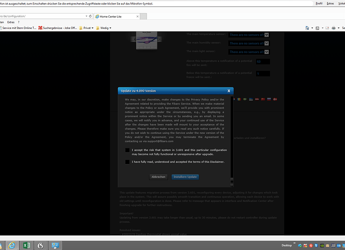

Ich möchte sehr gerne meinen SONY TV einbinden.
Dafür müsste ich aber nach meiner Meinung unbedingt das aktuelle Update fahren.
Da kommt aber immer dieser Warnhinweis.
Was kann passieren?
Hat jemand Erfahrungen?
Bitte um Hilfe !!!
Vg
das Update von v3 auf v4 beinhaltet viele Datenbank-Updates. Von daher ist das nicht unheikel.
Im schlimmsten Fall musst du ein Recovery auf die alte Version machen, sofern es nicht mehr funktioniert.

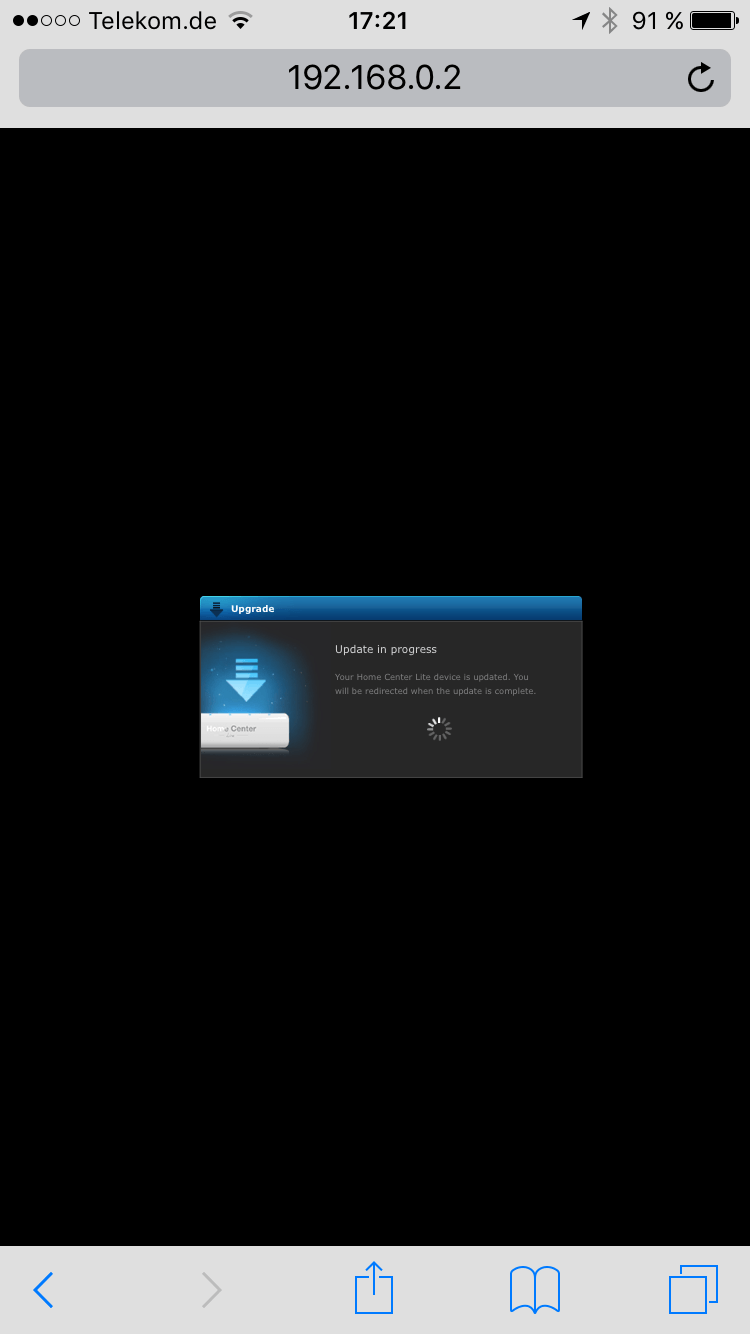

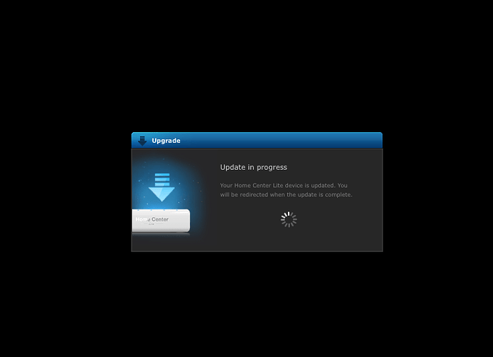

Das System hängt im Update seid 9 Stunden.
Wie Sterze ich einen recovery Vorgang?
Vg
Hilfe!!!
Habe es gewagt.
Wie starte ich einen recovery Vorgang?
Vg
