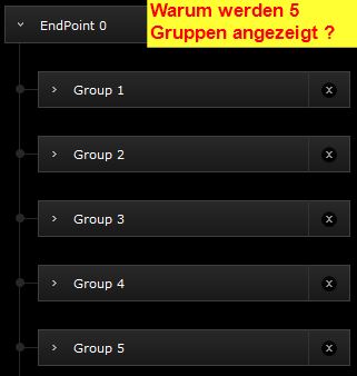

Es werden außerdem 5 Gruppen angezeigt…

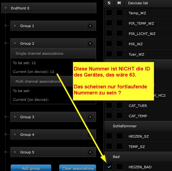

Die Assozations-Nummern sind offenbar nicht die IDs der Geräte?

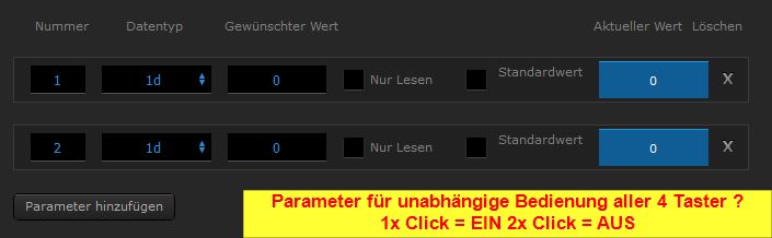

Ich versuchte auch die Parameter umzustellen, da ich 4 Geräte unabhängig voneinander Schalten möchte.
Leider habe ich bis jetzt noch kein einziges Gerät schalten können, wer kann mir helfen ?

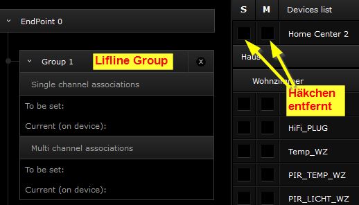

Die Lifelinegruppe ist die „Group 1“

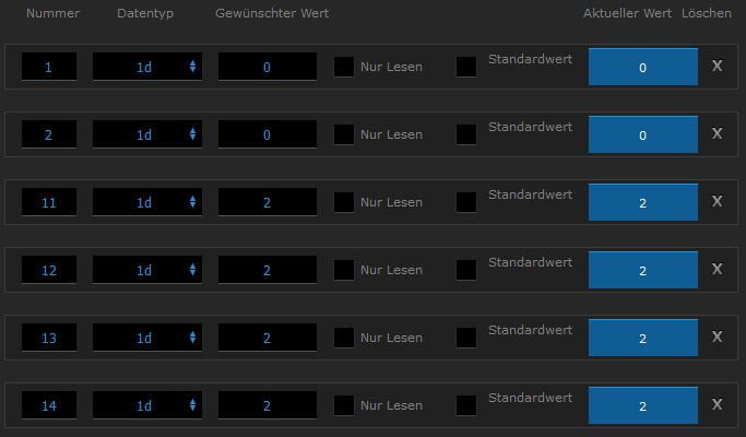

Parameter 1+2 von 1 –> 0 gestellt (alle Tasten unabhängig voneinander)
Parameter 11 - 14 von 8 –> 2 gestellt (von „Zentrale Szene im Gateway“ auf „Schaltkommandos Ein und Aus mittels ‚Basic‘ Kommando“)

Hast du die Assoziation über die Oberfläche der HC 2 gemacht?
Ich hatte/hab so meine Probleme dies direkt über den Schalter zu machen.
Hast du noch die Nummer bzw. ID geändert?
gringo
Ich habe die Assozationen nur über das HC2 gemacht, die Versuche es direkt zu machen scheiterten alle :frowning:
Allerdings, wenn nach einem Reset die Parameter 1+2 und 11-14 wieder auf default stehen, dürfte es schwer sein 4 Geräte zu assozieren, wenn nur 2 Szenen möglich sind ?!
Die ID habe ich nicht geändert, kann man das ?
Falls Du die unterschiedlichen IDs in den Bildern meinst, ich habe das Gerät mehrmals gelöscht und neu angelernt, da bekommt man jedes mal eine neue ID.

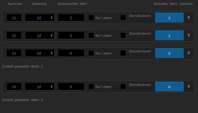

ich habe es jetzt auch geschafft dank der guten Anleitung drei Lichtquellen unabhängig von einander zu schalten. Nun möchte ich aber noch
über Gruppe fünf eine Szene steuern. Ich habe dazu den Parameter von 2 auf 4 gestellt, leider ohne Erfolg. Hat es schon jemand geschafft eine Szene
über den Schalter zu steuern? Ich benutze das Fibaro HCL.
