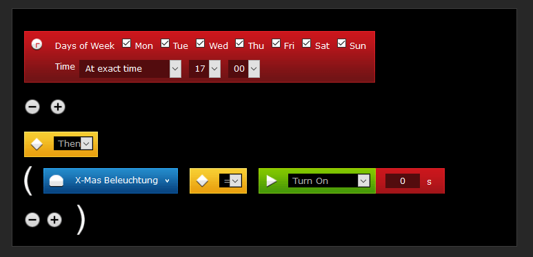

ich habe hier einfach 2 simple Szenen erstellt.
Kannst Du dir in wenigen Minuten „zusammenklicken“.
Siehe Anhang…
