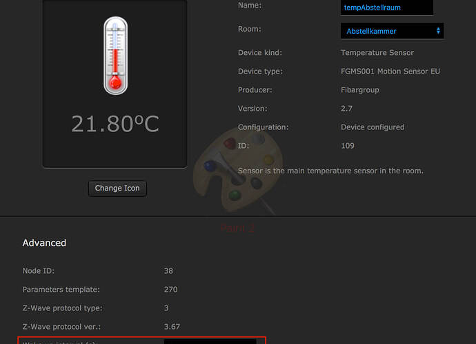

habe bei einem Motion-Sensor das Problem, das der wake up interval immer auf 0 steht. Egal was ich eintrage und speichere, springt wieder auf 0?
Bei den anderen Motion-Sensoren habe ich das Problem allerdings nicht:

Setz den Wert mal bei dem Master und nicht bei dem Slave. Dort sollte es funktionieren. Wenn nicht, dann wurde das Modul nicht richtig angelernt oder der MS ist zu weit vom HC entfernt.

Hast du die Zeit im Master gesetzt? Gespeichert und dann das Modul aufgeweckt?
Ja habe es im Master gesetzt, danach gespeichert und aufgeweckt. Könnte es sein das der Motion-Sensor durch ein Firmware-Update zerschossen wurde (das hat sehr lange gedauert, aber war wie bei den anderen Motion-Sensoren gleich)? Vielleicht wurde das Ding auch an einem Montag produziert, die Anderen laufen ja ausnahmsweise gut
